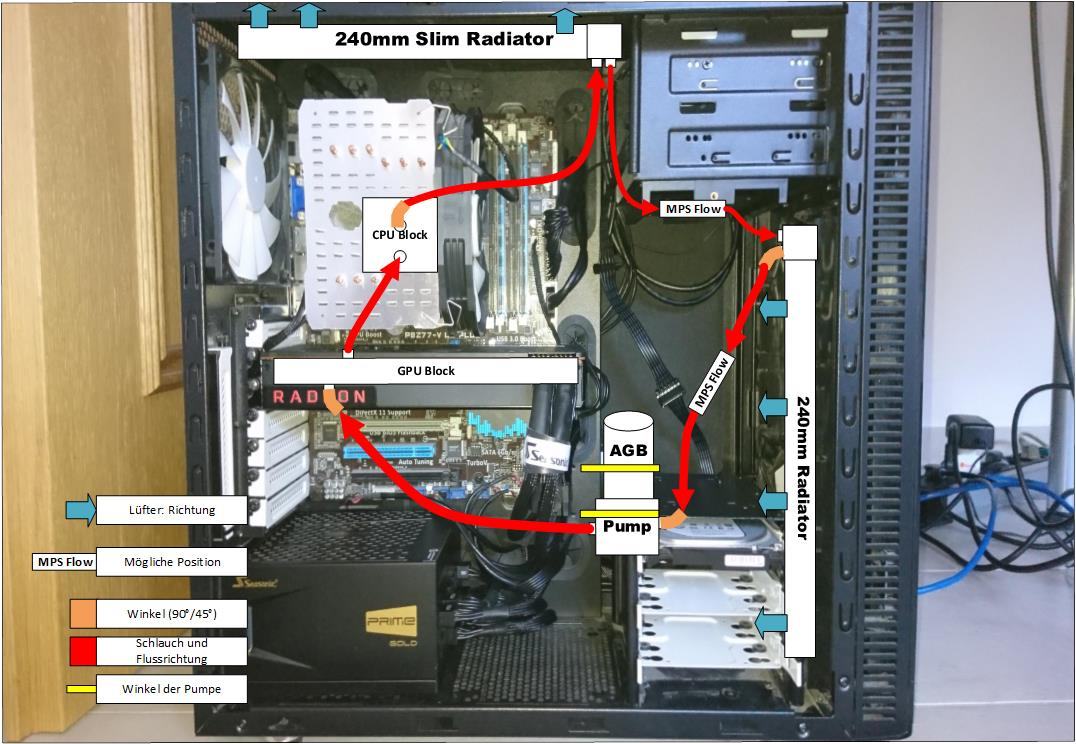

Hier wäre eine wunderbar hässliche Skizze, wie ich mir das vorgestellt habe:
Anmerkungen zur Skizze:
  • Der Festplattenkäfig (und die Halterung unter dem 5 1/4" Schacht) fliegen noch raus. Festplatte wird mit nem Adapter in einem der 5.25" Schächte installiert
    und das optische Laufwerk fliegt raus (habe noch nen S-ATA zu USB Adapter rumfliegen).
  • Die Winkel habe ich bestimmt schon zig mal geändert, aber ich habe keine Ahnung was da sinnvoll ist. Im Warenkorb sind daher mal symbolisch je zwei 45° und 90° Winkel eingeplant.
  • Bei der Pumpe (Magicool DCP450) liegen ja zwei Winkel (gelb dargestellt) mit dabei. Ich hatte gehofft, dass ich die an den zwei Löchern am Mainboard Tray verschrauben und die Pumpe dann mit den zwei
    mitgelieferten "Klemmen" daran aufhängen kann.
  • Das Netzteil wird noch umgedreht montiert und den hinteren 140mm Lüfter werde ich dann ausbauen.
Real baut man es dann doch anders :fresse:
Besser haben als brauchen.
  • Das schaffste schon,im Notfall: nen ollen Metallbohrer wirst du sonst auch noch irgendwo finden können.
Den Lüfter bloss da lassen!

Leider wird das mit den 280ern nichts.
Im Top:
Die Schablone hat mir gezeigt, dass ein 280er mit dem Board bzw. dem oberen Netzteilanschluss kollidieren würde. Mit dem schmaleren MagiCool könnte das vielleicht (sehr) knapp passen,
leider würde ein 280er auch an einem "Wulst" am Laufwerksschacht anstoßen. Der Schacht ist aber vernietet und leider nicht so einfach entfernbar wie beim Define 5. Selbst wenn der nicht währe, müssten
die Lüfterplätze mehr zum linken Seitenteil hin versetzt sein, damit das (sicher) passt.
In der Front:
Es müsste leider doch am Rahmen in der Front gearbeitet werden. Wahrscheinlich auch etwas mehr als nur zwei neue Löcher. Die Lüfter werden oben und unten auf je zwei Kunststoffzapfen gesteckt und ansonsten von je zwei Klemmen am Rahmen gehalten. Sie sind dann allerdings ein paar Millimeter weiter auseinander, als es die Gewinde des Radiators erlauben würden. Sprich: Die Zapfen müssten wohl abgeknipst und die stellen begradigt werden. Dann oben und unten zwei Löcher bohren, und die in der Mitte "erweitern" (sodass die Länglich werden). Im Zweifelsfall verhunze ich mir halt die Halterung in der Front. So ganz wohl fühle ich mich dabei nicht, da dass nur Platz für einen 280er rausholt.
(Warum nochmal wollte ich damals das Define S nicht? :stupid:)
Und natürlich fällt mir erst hinterher ein, dass ich von dem Ganzen Prozess am besten Bilder gemacht hätte.
Zwei 240er sind es also. Nicht sehr prickelnd. Wenn es wirklich etwas bringt, wäre ich bereit das Budget für ne SSD (~130€) für ein neues Gehäuse zu investieren. Da gibt es ja schon Auswahl, würde mich da noch mal mit Favoriten melden. (Dann im Gehäuse Unterforum?)

Moooooment. Ein neues Gehäuse + größere Radiatoren kommen ja auf den selben Preis wie ein MO-RA3 360 LT + Standfüße + Lüftergitter. Die extra Lüfter + PCI-Blende + Schnellkupplungen machen das halt wieder teurer. Wär halt wohl die Perfomantere Lösung und ich wäre zukünftig vom Gehäuse unabhängig. Hmmmmm....
Holla die Waldfee, sind Koolance Schnellkupplungen teuer. Vor allem da ich da ja Male+Female mal zwei bräuchte (also gesamt vier Teile.). Das ist dann einfach zu teuer. Mal schauen, was andere Marken hergeben.
Nachtrag 3:
So wie ich das sehe, habe ich folgende Möglichkeiten:
  1. Altes Case plus 2x240er plus 3m Norprene = 540,46€
  2. Neues Case plus 2x360er plus 3m Norprene = 655,66 €
  3. Altes Case plus MO-RA3 360 LT plus 3m Norprene plus Gehäusedurchführung plus Schnellkupplungen plus vier Phobya G-Silent 18 PWM Slim= 777,29€
Schöne Preisstaffelung :fresse2:
MAXIMAL wäre noch der "Mittelweg" drin, also das neue Case. In Neupreisen ist der MO-RA3 kram zu teuer für mich. Evtl. mal nach Gebrauchtpreisen umsehen.
Ansonsten hätte ich, wenn ich die günstigste Konfiguration nehme, eh vorgehabt später den Mora dazu zunehmen. Wäre mir eh lieber, dass das System zur Not auch ohne den betrieben werden kann.
Nachtrag 4:
