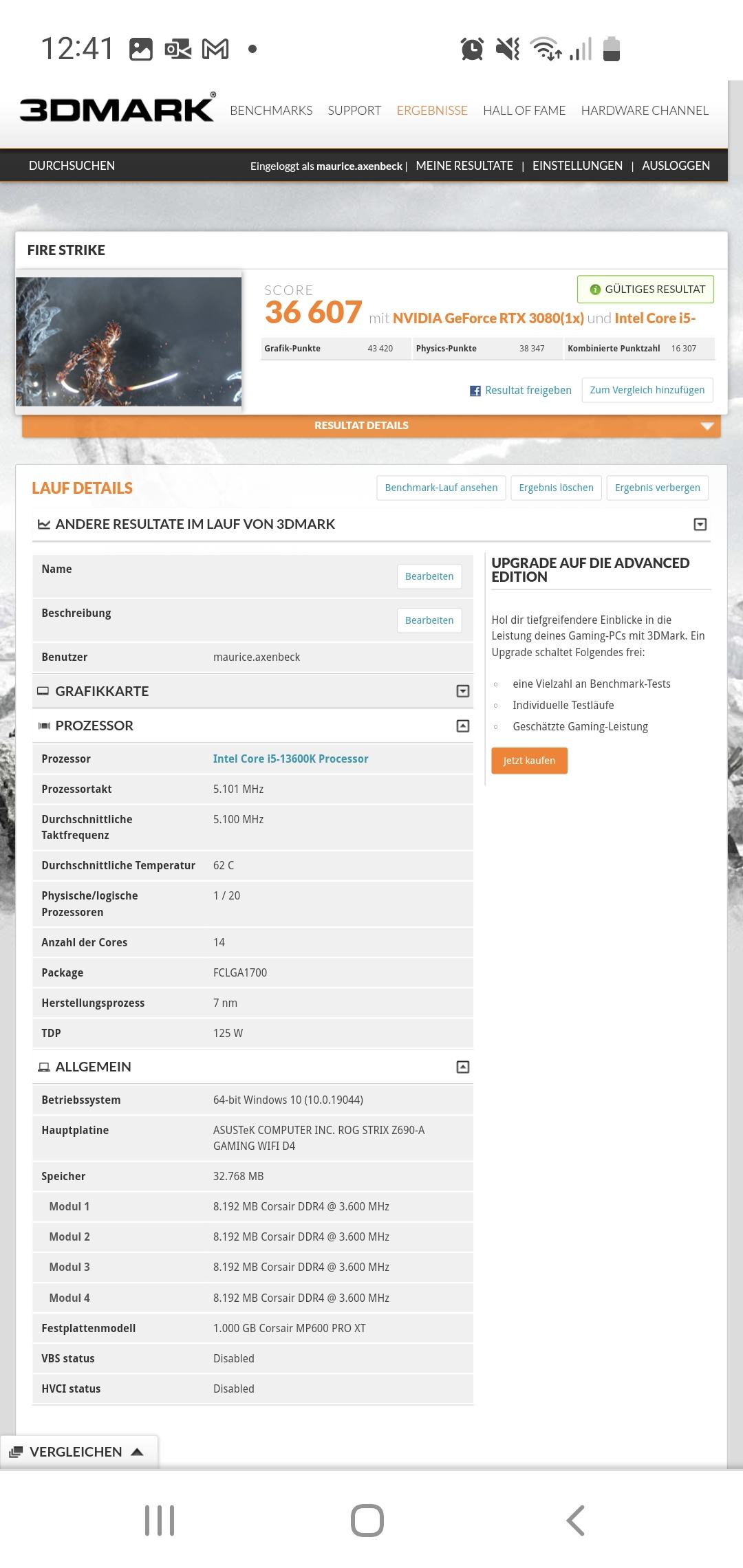

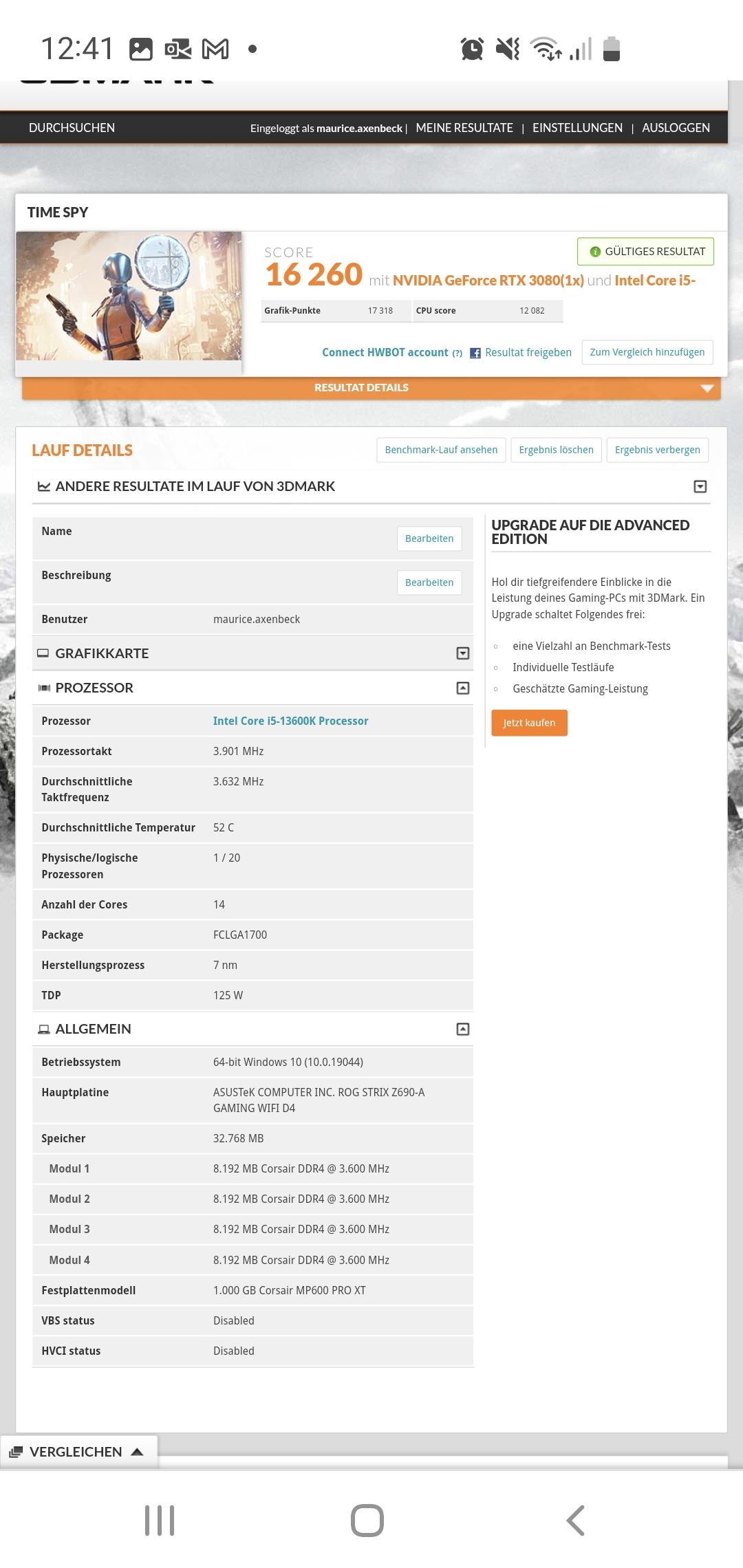

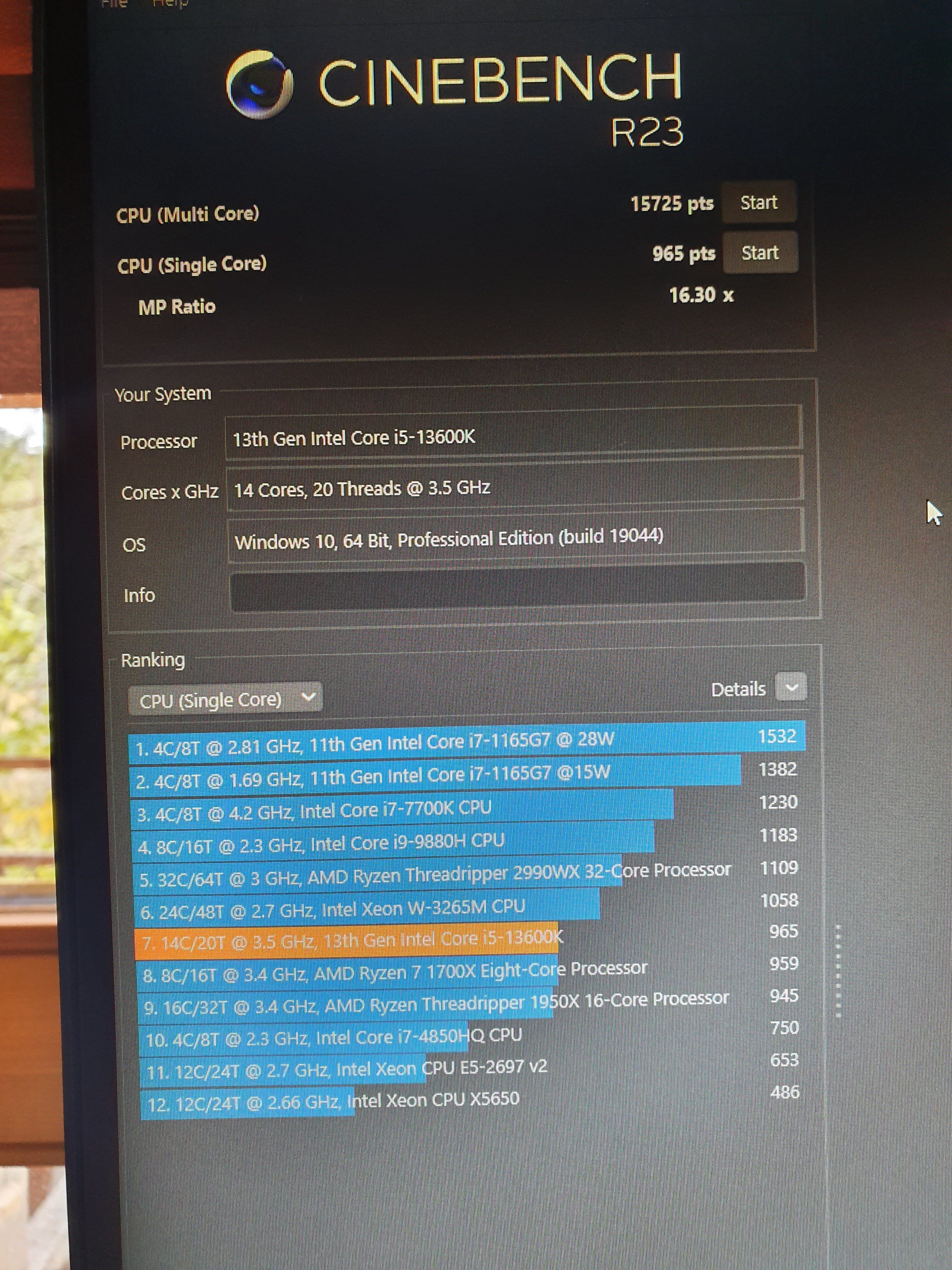

Ich habe neulich mein Pc mit einer rog 3080, einem i5 13600k und einem rog z690 gaming a d4 auferüstet. Nun habe ich mal ein paar benchmarks laufen lassen. In firestrik lief alles glatt und ich erhielt die auch im internet zu findenden 38000 punkte für den i5 bei 5.1 ghz. In timespy allerdings, waren es unter den selben bios einstellungen nur 11-12000 grafikpunkte, obwohl 18000 zu erwarten sind. Der i5 lief hier auch nur mit max. 3.9 ghz. Genauso im cinebench r23. Ich habe 900 punkte im singel und 15000 im multi bekommen, obwohl es dabei 2000 bzw. 25000 sein sollten. Die Hadwareüberwachung hat da gezeigt, dass der Prozessor ebenfals mit nur 3.3 ghz taktet und aber nicht über 62°C warm wird.

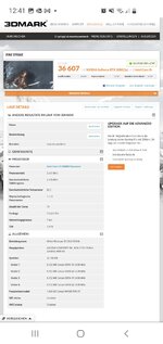

Eine Sache hab ich noch. Warum zeigt er mir auch schon auf den screenshots oben an das der ram mit 1800mhz taktet, obwohl im bios 3600 eingestellt sind.
Ah die anderen screenshots hatte ich nicht hochgeladen weil sie zu groß waren. Also halt nur bei dem jetzt

1800 sind korrekt da DDR Double Date Rate ist, da zeigt es unter Windows die hälfte Mhz an als im BIOS.
Also immer 2x nehmen.

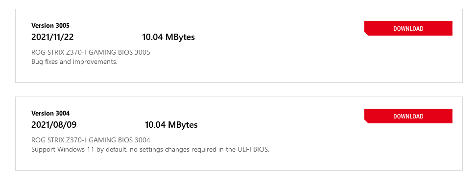

Eins muss man Asus lassen, mein altes ASUS ROG Strix Z370-I Gaming wird unterstützt.
Und sogar mein ganz altes Z270 wird sogar noch mit einem Bios versorgt :-)
