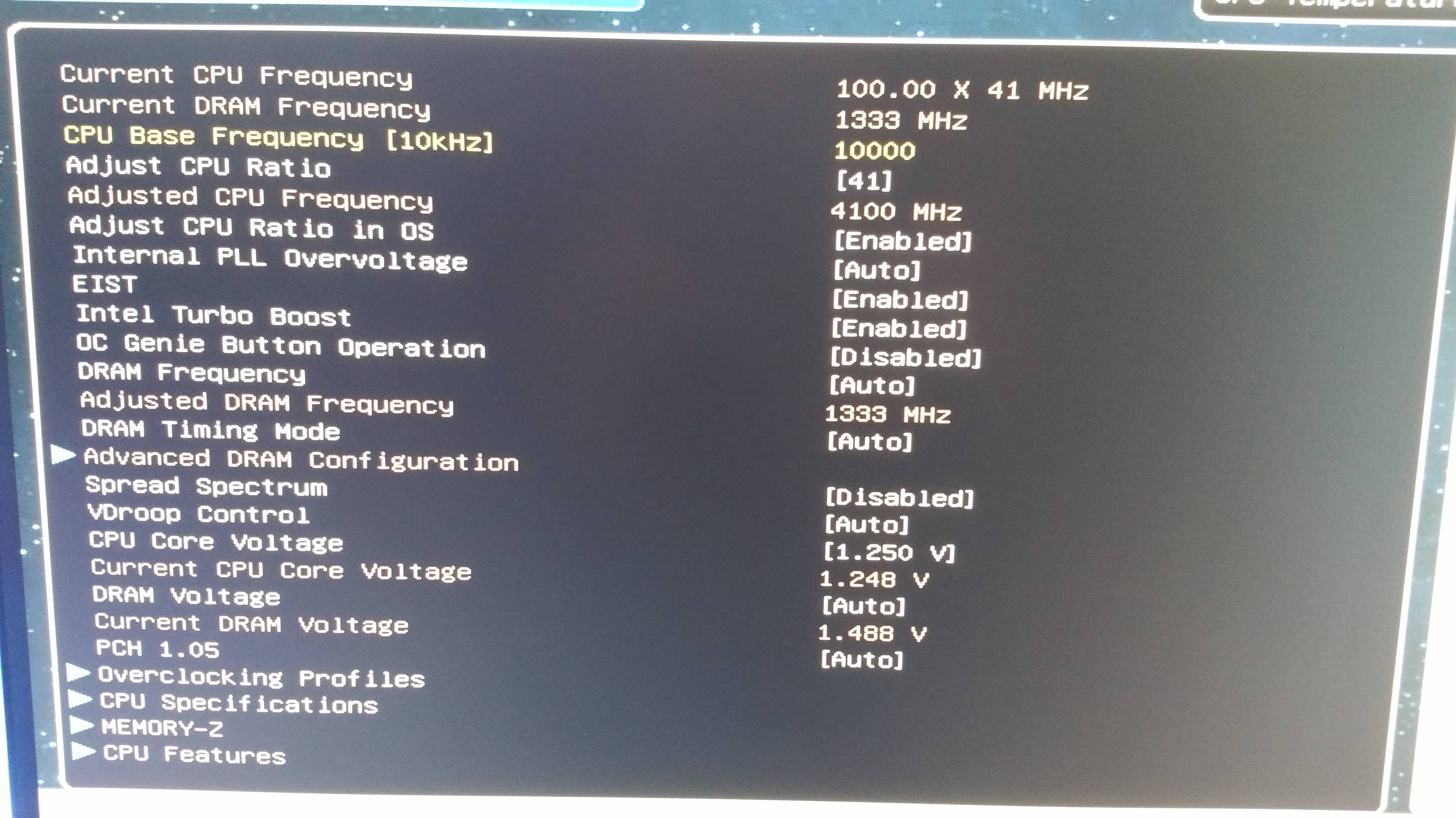

edit2: Hab jetzt mal VCore auf 1.25 V und multi auf 41 eingestellt. Lassen jetzt mal prime95 laufen

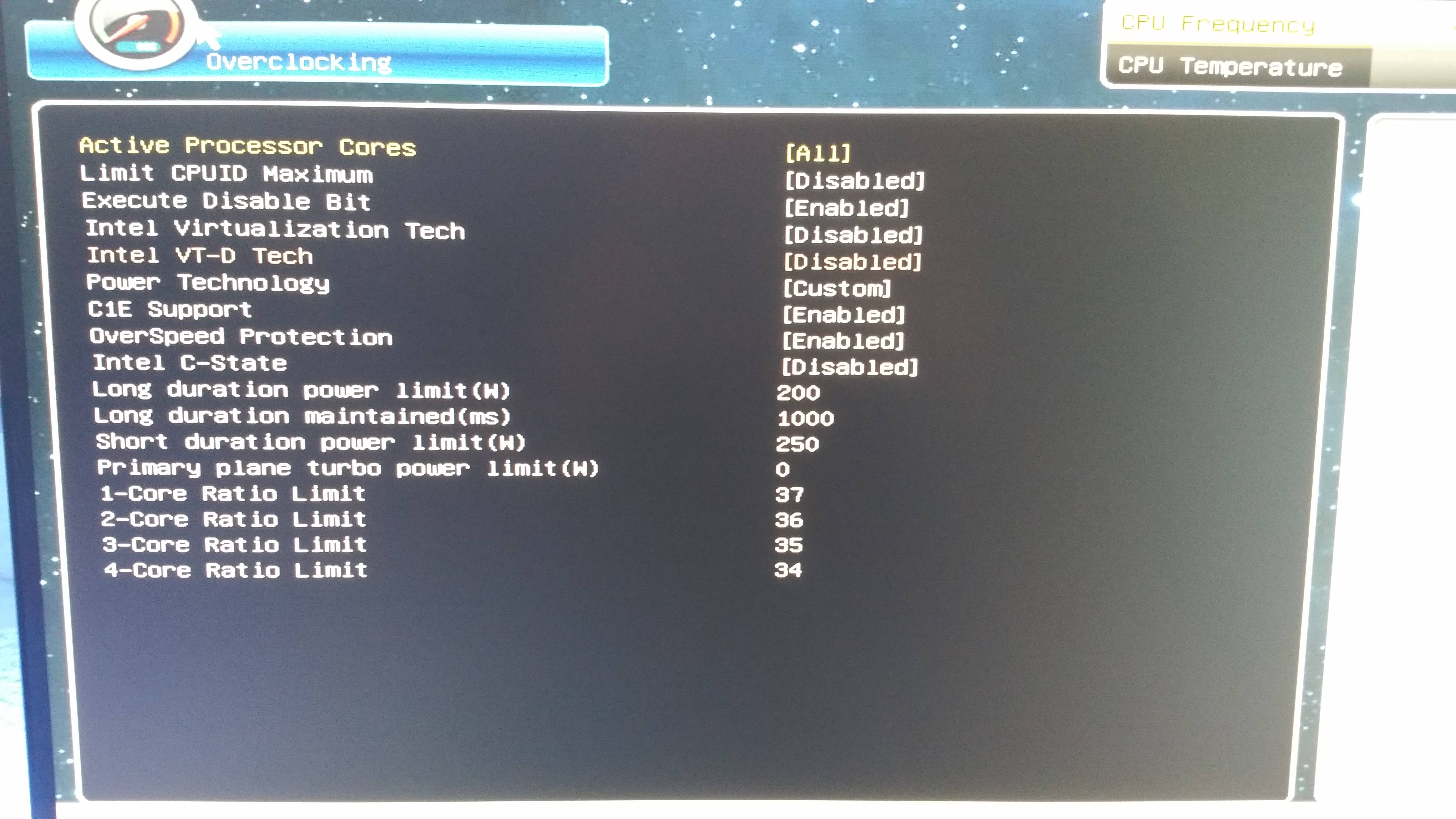

Okay, das ganze scheint etwas aufwendiger zu sein, als gedacht. Muss kurz mal meine gemühtliche Sitzposition ändern....
..so
hab mal Fotos gemacht:
http://fs5.directupload.net/images/161007/pfnvbd3p.jpg
http://fs5.directupload.net/images/161007/vzzyqqsb.jpg
Hab jetzt mal Multi auf 42 genommen.
