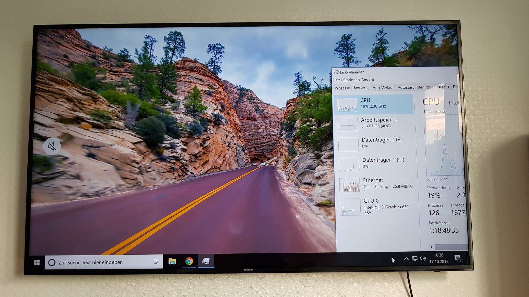

Was sagt die CPU Auslastung und wie ist das Ding angeschlossen am Fernseher? Welcher Browser wird benutzt ?
CPU Auslastung kann ich mir morgen noch mal anschauen, wenn ich wieder da bin.
Anschluss direkt per HDMI, Browser Google Chrome in der aktuellen Version.
Sicher das über HDMI da 4K@60Hz ankommen? Sonst kommt das vielleicht von den angegebenen "Max Resolution (HDMI 1.4)‡ 4096x2304@24Hz" ?
Okay Chrome sollte wenigstens Hardwarebeschleundigung "optimal" bei Youtube umgesetzt haben. Was ich bei kurzer Recherche gefunden habe ist, dass der G4600 auch zu schwach dafür auf der Brust sein kann. Gerade bei "Web"streams hat man es hier oft mit hohen Kompressionen zu tun, die schnell rechenintensiv werden.

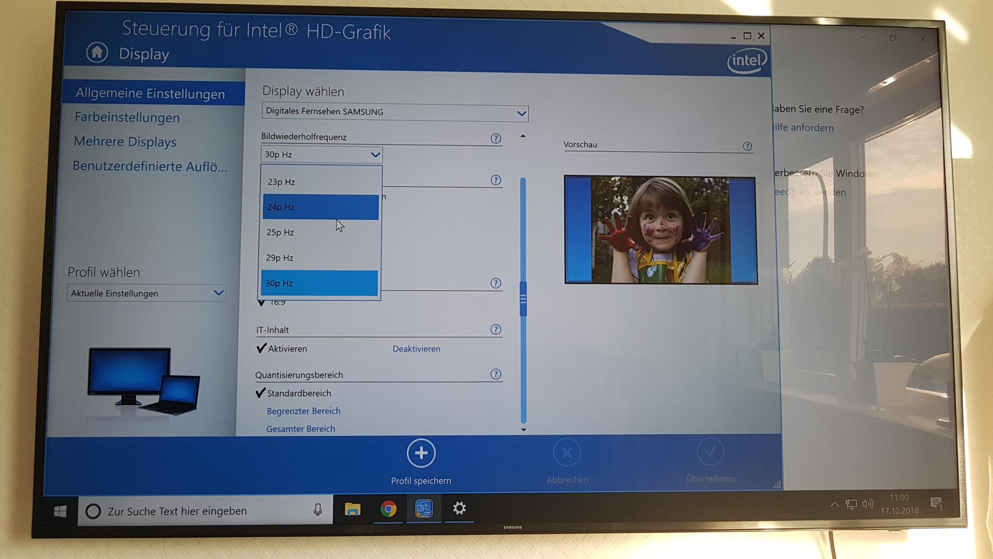

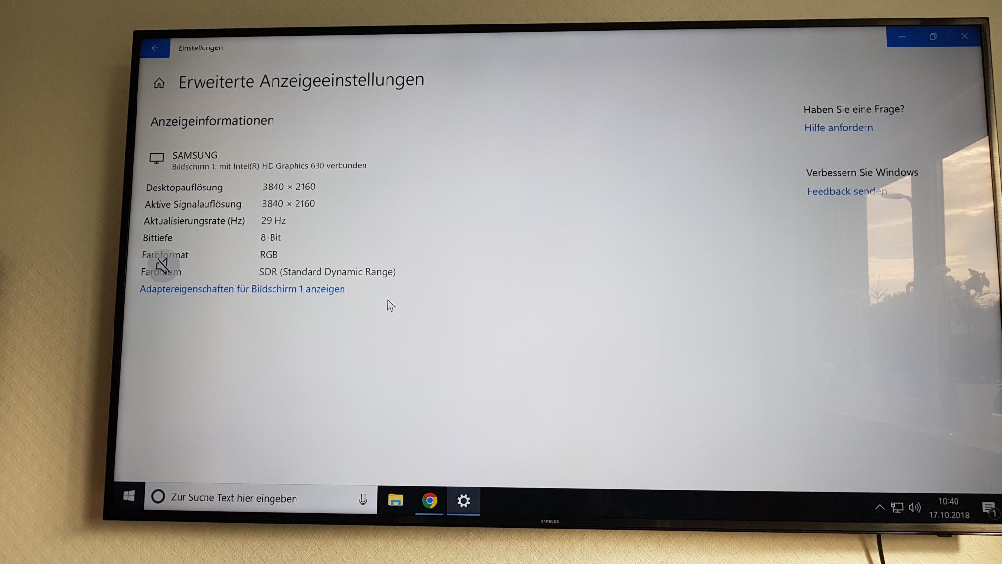

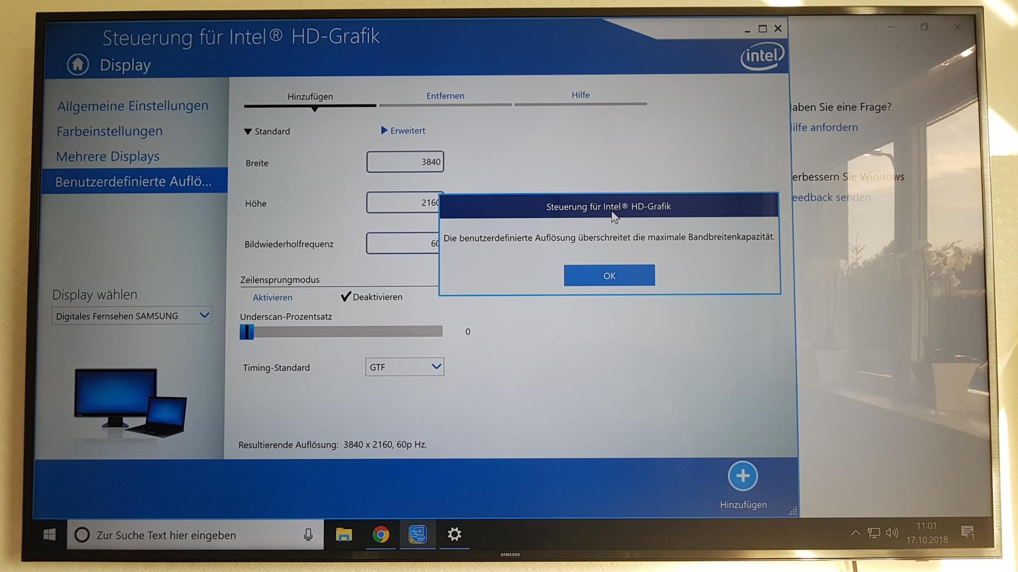

also ich bin gerade am testen. CPU und GPU langweilen sich...
in den Windows Einstellungen finde ich die Angabe 29Hz, welche ich auf 30 hochstellen konnte. Die Option 60 Hz konnte ich dort im Menü nicht finden.
Im Intel Treiber war auch nur die 30 Hz Auflösung verfügbar, dann habe ich versucht eine manuelle Auflösung mit 60 Hz anzulegen, habe aber die angehängte Fehlermeldung bekommen. Hat da jemand einen Lösungsansatz, vermutlich geht das dann nur mit einer zusätzlichen Graka, oder? Falls ja: Was kostet so etwas?

Tja, die ganzen "Experten" hier haben leider vergessen mitzuteilen, dass die Intel-Platinen nur HDMI1.4 besitzen. Die ganzen "Experten" hier wissen nämlich, dass es AMD und Intel gibt - dann hört es bei den meisten aber schon auf.
Deswegen auch die Mitteilung auf deinem Bild mit der Bandbreitenkapazität.
HDMI 1.4 schafft es nicht, mehr als 4K30p darzustellen. Videos, die schneller auflösen, können dann mit Mikrorucklern dargestellt werden.
Sehr ärgerlich, wenn man hier sowas empfohlen bekommt, obwohl man noch mitteilt, dass man einen 4K60p-TV hat. :rolleyes:

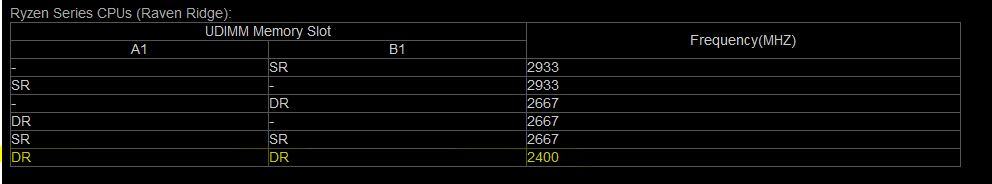

Alle Berichte äußern das gleiche Ergebnis: die AM4-Boards, die bei der Veröffentlichung nur HDMI 1.4 beherrschten, haben im Handbuch nur 30HZ als Maximum angegeben. Da der HDMI-Port jedoch von der APU kommt (also an diese angeschlossen ist, kein Brückenchip), bestimmt die APU allein das HDMI-Signal. Und bei RavenRidge ist das 2.0(b).
Beim RAM musst du nichts zurücksenden. Der RAM wird auch auf der Platine laufen - er läuft aber nur mit 2400MHz, obwohl der AMD mehr schaffen könnte. Spielt aber keine Rolle - sei denn deine Eltern wollen zocken. ;)

Letztlich können sich das hier aber so einige hinter die Ohren schreiben:
Es gibt derzeit keine Intel-CPU mit IGP, die vollständig problemlos 4K@60Hz HDR darstellen kann. Überall gibt es Probleme, vor allem HDR lässt sich nicht aktivieren.
Da bleibt nur Abwarten auf die nächste iGPU von Intel - und hoffen, dass Intel die Treiber bis dahin hinbekommt.
