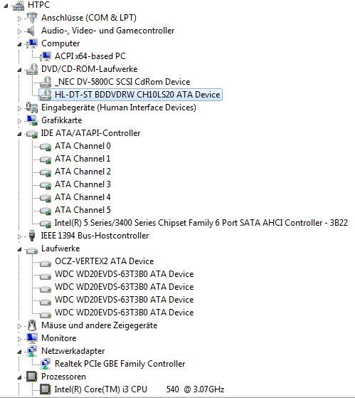

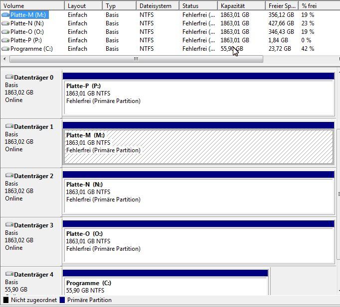

Hallo Leute,
folgende Konfig:
WIN 7 Ultimate – 64bit - Letztstand
Intel Core i3-540, 2x 3.06GHz
ASUS P7H57D-V Evo – Bios Letztstand 1606
G.Skill ECO DIMM Kit 4GB
Festplatten: 1x OCZ Vertex 2 Extended 60GB / 4xWestern Digital AV-GP 2TB
1x Bluray Laufwerk, 1x DVD Laufwerk – siehe HTPC Konfig
Enermax ECO80+ 350W ATX 2.3
Ein IR Auge und ein Funkempfänger am USB2.0, eine Lüftersteuerung.
Keine Grafikkarte, Tastatur und Maus.
Problem:
Wollte heute eine fünfte 2TB Platte dazugeben, und es geht einfach nicht. Mit der WD20EARX 2TB fährt der PC gar nicht mehr hoch, bzw. bei HOTPLUG wird sie nicht erkannt, und mit der Seagate Barracuda LP 5900.12 2TB fehlt mir auf einmal ein anderes Laufwerk (N). Beide Platten funktionieren für sich.
Die fünfte Platte hängt am Marvell Storage Controller 91xx Sata 6G – FW 1.2.0.1006 welcher im Bios Enabled und auf AHCI eingestellt ist.
Mit der Seagate geht er auch, aber da fehlt mir dann eine andere. Auch die WD20EARX 2TB geht allein auf dem Controller.
Die anderen 5 Platten hängen auf dem Marvell 61.. mit dem Bluray LW.
Bevor ich jetzt mal ein stärkeres Netzteil kaufe, wollte ich fragen, ob ich hier an irgendeine andere Grenze stoße?
Kann mein Mainbord doch nicht so viele Platten, gehen nicht mehr als 10T oder gehen nicht mehr als 5 Primäre Partitionen, oder gibt es sonst noch was, was daran schuld sein könnte?
Das Netzteil sollte lt. Kalk. eigentlich reichen, und ich kann mir irgendwie nicht vorstellen, das eine 5,4W Platte mein System schmeißt, dass sonst absolut stabil läuft.
Danke für Infos!
Anhänge HTPC Konfig.
Plattenstatus funktionierend
