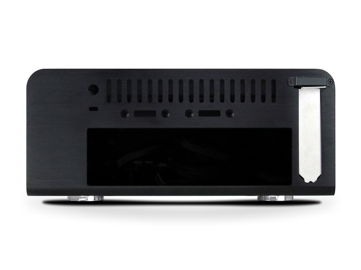

192 Watt Netzteil? Reicht da auch ein kleineres? Der Streacom FC8B ist knapp 50 Euro teurer als der FC7B. Ist da der einzige Unterschied der passive Kühler?
Klar kanns auch das 160W nehmen, kostet aber nur unwesentlich weniger und so haste noch Luft nach oben, für was auch immer. Jap, das FC8B hat den Kühler dabei, dieser ist für das Gehäuse gedacht, nen Samuel 17 kostet auch 50~ also lohnt der Mehrpreis.
Gruß
Achtung: Es gibt verschiedene Ausführungen der Pico PSU und auch verschiedene Sets. Dabei muss man jeweils zwischen Netzteil und Adapter unterscheiden.
Damit alles perfekt ins Gehäuse passt, benötigt man einen runten Adapter mit schraubbarem Anschluss. Der stärkste Adapter mit schraubbarem Anschluss aus Metal ist im Set mit picoPSU-160-XT und 120W Adapter. Alle stärkeren haben einen anderen Anschluss und man muss prüfen, ob er ins Gehäuse passt. Ich glaube nämlich nicht. Nochmal zur Verdeutlichung ein Bild:
Oben der 120W Adapter, unten der 192W, vergleichen muss man den Stecker.
Beim Streacom Gehäuse sehe ich nirgendwo Möglichkeiten, 2 Schrauben zum Fixieren des Netzteils zu verwenden:
Bin ich exakt deiner Ansicht.
