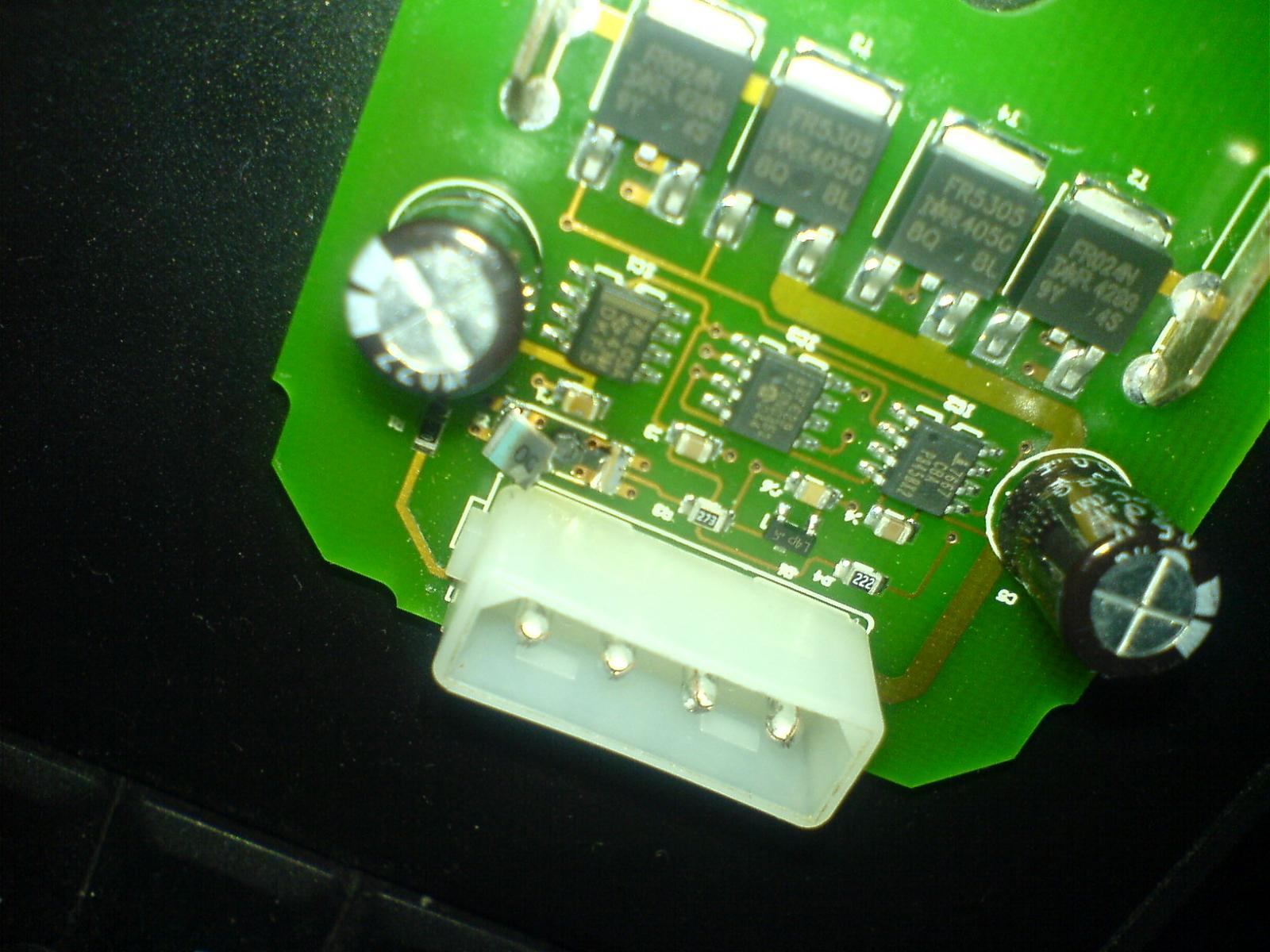

Meine Drei Jahre alte HPPS ist anscheinend grad über den Jordan gegangen. Riecht seltsam und die Pumpe dreht nicht mehr :( hab sie mal auf gemacht. Recht sehr gut, und so ein kleiner SMDteil ist zerbröselt ode rist es normal das unterm 12v strom anschluss so eine eilzene Fahne hängt?? mir ist noch die zweite Hälte davon entgegengefallen arg...

Wenn jemand dieses Bauteil da kennt was weggebrannt ist dann immer her damit, vlt kann man sie ja reparieren am ende stehen anscheienend zwei nullen, ist hellblau ummantelt, kann es sein das die einfach ein SMDwiderstand ist spriech ich müsste nur einen passenden wieder reinlöten??

Gehäuse geöffnet-gemessen...(in meinen Fall war nix zu sehen)- SMS Sicherung defekt-überbrückt:d -löp wieder!:drool:
Wenn nichts anderes in mitleidenschalft gezogen wurde,sollte die Pumpe nach austausch/überbrücken der Sicherung wieder laufen.Kannst da auch einen Null Ohm Wiederstand hernehmen,in entsprechender Baufrorm...

Das ist/war zu 99,9% ne SMS Sicherung/Null Ohm Wiederstand!
Naja,das mit dem überbrücken ist natürlich sone Sache...:fresse:
Hab das mit einem hauchdünnen Kupferlackdraht gemacht der hält max. 0,5A aus und die Pumpe zieht max 0,37A,so ist auch ne gewisse Sicherheit gegeben!

die Pumpe ist mit 99.999% Sicherheit OK
die HPPS selbst arbeitet mit mehr Spannung ( und dazu noch mit Wechselspannung ), nur durch die Elektronik wird sie an 12V Gleichspannung angepasst
der Ausfall der Pumpe wegen abgebrannter Elektronik ( meistens das selbe Bauteil ) kommt bei der nicht + Variante relativ oft vor - daher auch mein Rat eine HPPS+ Elektronik und eventuel neue Achse (rot ) zu bestellen
es besteht auch die Möglichkeit, die def. Elektronik an innovatek zu schicken ( hat man einigen im innoforum angeboten )

So hab mal ein Bild rausgekrammt aus der luxxe
da ist es ein 1R0 widerstand bei mir ein hellblaues etwas mit zwei Nullen am ende der rest ist verglüht...also nur ein 1Ohm widerstand bei mir dürfte es ja dann ein 100Ohm oder mehr gewesen sein...wie kommt das zustande??
Mal sehen ob conrad wa sfür mich übrig hat...
Anhang 49591
Laut Kenzeichnungs Norm;) ist 1R0 oder 1R00,ein 0 Ohm Wiederstand!
Kennzeichnung von SMD-Widerständen
Der Widerstand wird durch 3 Ziffern (E12/E24) bzw. 4 Ziffern (E48/E96)
angegeben. Die ersten 2 bzw. 3 Ziffern geben den Ohmwert an, die 3. bzw 4.
Ziffer den Multipliktor. Ist der Ohmwert damit nicht mehr auszudrücken
z.B. bei 3 Ziffern und Werten kleiner 10Ohm, so wird das Zeichen "R"
als Komma verwendet.
Hab jetzt per pm geklärt wies es abgeht ich schicke die plantine zu innovatek, und die reparieren auf kulanz. Damit prüfen die nochmal vlt geben sie mir auch einfach ne neue Schaltung ist ja nicht teuer das Ding, mir scheint meine auf maschinellbestückt zu sein da kanns doch nciht so teuer sein, immerhin verlangen die ja über 30€ für eine neue schaltung, dabei ist das nur ne einfache Schaltung die über eine Frequenz eine Rechteckspannung erzeugt, bei der plus müssten sie ja mit Aquacomputer gleichgezogen haben die fast sinusförmig steuern...
