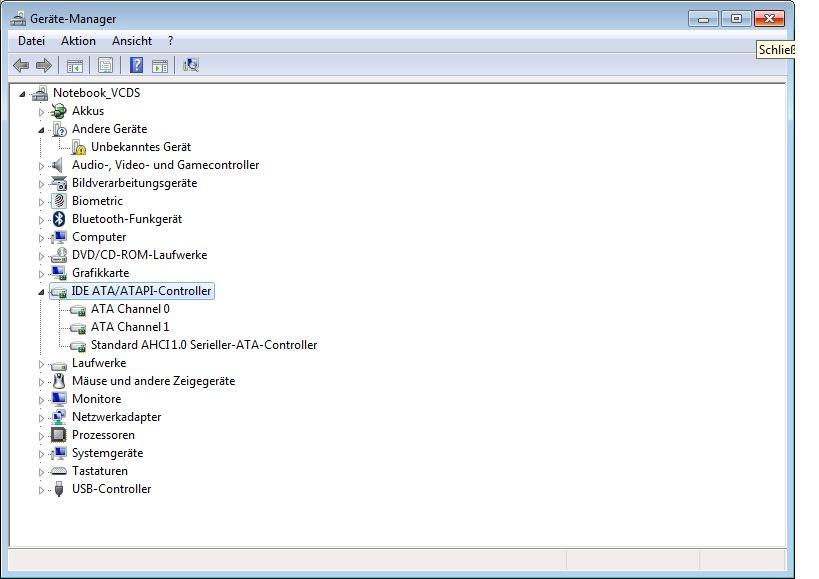

Der RST ist nun gelöscht. Jetzt sieht es so bei mir aus: Passt das dann so??
PS: Das Unbekannte Gerät ist was anderes, also bitte nicht beachten!!!
Wenn alles ohne Probleme läuft ist doch ok.
