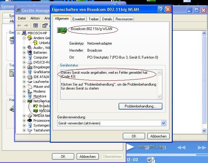

hab das Problem das das WLAN bei dem oben genannten Notebook nicht mehr funktioniert. Das WLAN-Lämpchen leuchtet jetzt orange, normalerweise Blau. Wenn ich das WLAN aus und wieder an mache tut sich einfach nix. Die Karte wird nicht erkannt. Treiberneuinstallation hat auch nix gebracht.

Notebook an und dann kam immer ne Meldung das WLAN aktiev ist und die Blaue LED hat links unten geleuchtet... naja den einen Tag hat das Notebook dies nicht mehr gemacht und die LED leuchtet Orange.
würde mich freuen wenn da jemand ahnung hat und uns helfen könnte.

Hallo alle zusammen. Ich muss euch leider entteuschen. WLAN funzt nicht weil chipset nicht mehr mitmacht. Folge ist klar: zu 90 % Mainboard wechsel..... Wenn man reparieren lässt, sind bis zu knapp 400€ fällig. :wall:

Ich hatte genau das selbe Problem mit meinem dv6010ea.
-Fedora 11 -> keine Wlan Karte
-WinXP Prof SP2-> keine Wlan Karte (auch nicht im Gerätemanager)
Also hab ich beschlossen eine neues Notebook zu kaufen und das HP für meine Mutter neu auf zusetzten.
Gesagt getan alles runter und XP Home drauf (Key vom Notebookrücken), alle Update incl. SP 3.
Alles schön und gut dachte mir,dann noch ein paar mal den Windowsupdater drüberlaufen lassen. (gut wenn man nur legale Software hat :d)
Nach etlichen Reboots auf einmal eine Sensation der Windows Updater möchte "Broadcom - Network - Broadcom 802.11b/g WLAN" installiert.
WTF?
Naja was hab ich zu verlieren also zack druff damit, und aufeinmal aus der rechten unteren Ecke ein lautes Blubb. Ich kann es immernoch nicht glauben aber evtl.
geht es jemand genau so wie mir.

Also wenn das Wlan auf einmal nicht mehr geht, und die Kontrollleuchte nur noch Orange leuchtet. Dann ist das KEIN Treiber Problem sondern eine Problem mit dem Mainboard. Die Pavilion Modelle sind bekannt dafür dass sie Thermische Probleme habe. Das geht los beim Ablöten des Grafikchip´s und endet mit Totalschaden des Mainboard. Leider sind auch die Lötstellen, der Kontakt-Brücke des Wlan-Chips, hiervon betroffen.
Nun gibt es Drei Möglichkeiten für euch.
1. Laptop einschicken und das Mailboard austauschen lassen. Ca 350 – 400 Euro
2. Nur noch über Kabel ins Internet , wobei dann bald der Grafikchip seinen Dienst aufgibt. Denn der Rechner wird ja immer noch zu Heiß.
3. Ihr sucht euch jemanden der euer Laptop zerlegt und die Kalten Lötstellen wieder neu verlötet. Allerdings sollte dabei auch der Lüfter zerlegt und gereinigt werden. Denn meistens ist einfach nur staub für die schlechte Kühlung und die damit auftretenden kalten Lötstellen verantwortlich.
Ich habe den gleichen Fehler in meinen Laptop gehabt, auch auf einmal kein Wlan mehr. Da ich beruflich mit Elektronik zu tuen habe, habe ich mein Laptop zerlegt und die Stellen nachgelötet. und wie ihr seht es geht wieder.
