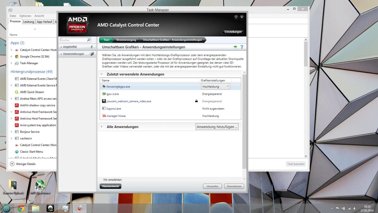

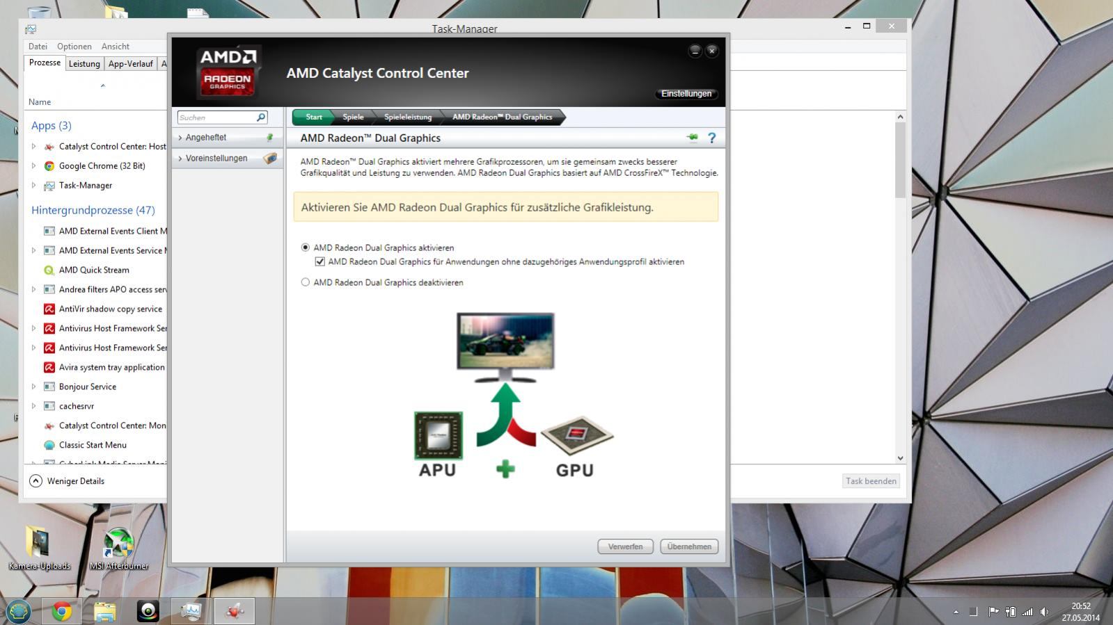

Egal welche Anwendung ich starte, es "arbeitet" nur die 7660G. Einstellungen sind, meiner Meinung nach, alle richtig und die Treiber sind alle auf dem neusten Stand.
Ich habe gerade mal im Gerätemanager nachgeschaut, da werden auch beide angezeigt. Bei GPU-Z auch. Im Gerätemanager habe ich gerade mal per Rechtsklick auf Treiberaktualisieren gedrückt und er hat was installiert. Danach hatte ich aber keinen Zugriff mehr auf das Control Center..
Screenshots anbei.

Alles auf dem neusten Stand.
Wenn ich einen Benchmark bei Furmark mache, ist es scheißegal ob ich Dual Graphis angeschaltet oder ausgeschaltet habe, es kommt das selbe Ergebnis.
Irgendwann kann da ja nicht stimmen..
Hast du auch den neuesten HP Grafiktreiber genommen?
Bei Switchable Graphics kann man definitiv nicht einfach den neuesten AMD Treiber drauf hauen!
