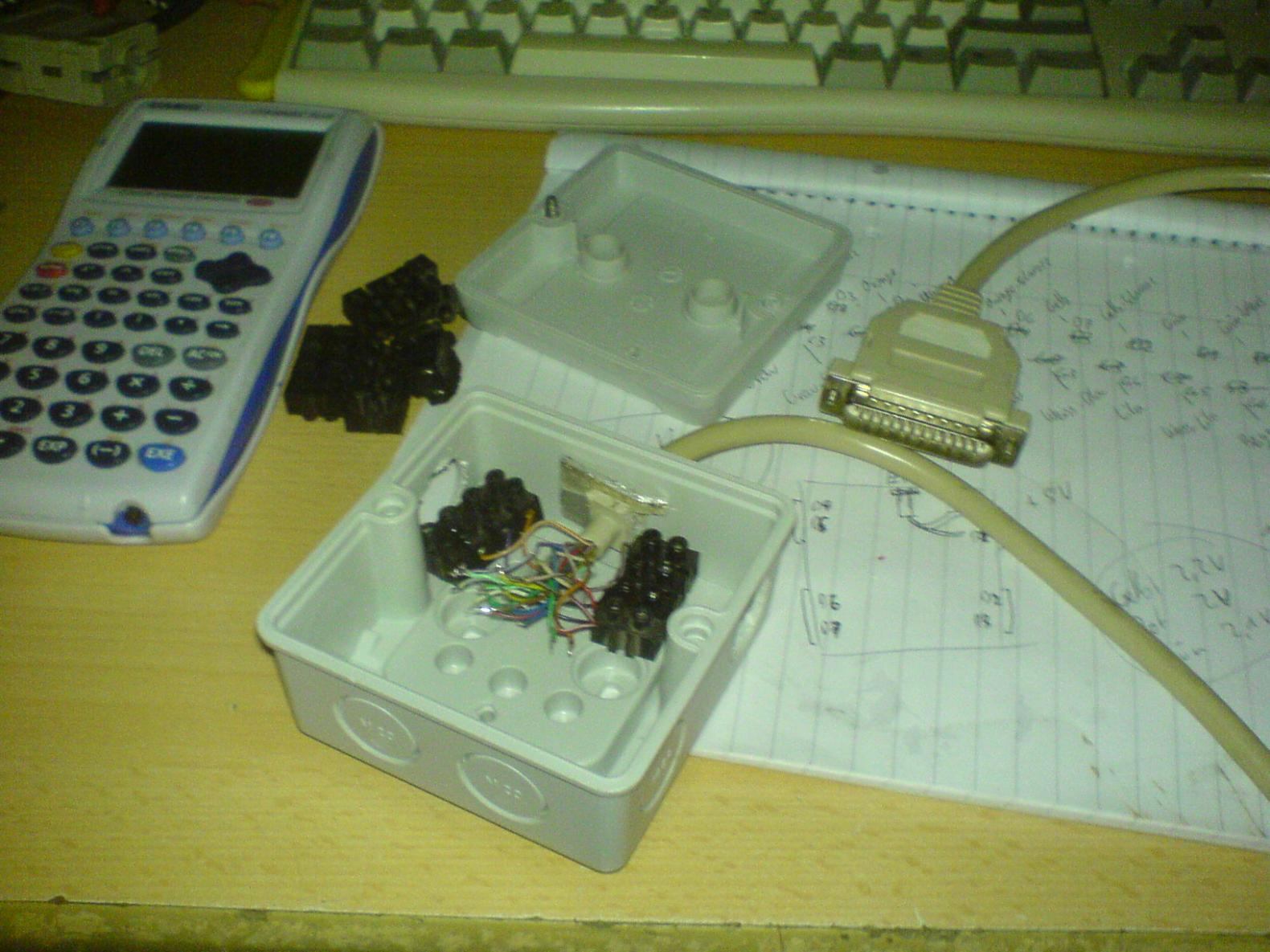

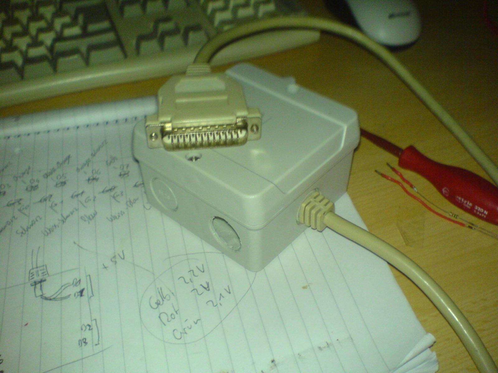

Ich habe ein Altes Druckerkabel genommen und die Stecker-Gehäuse entfernt.
Danach habe ich die Kontakte vom 36-Pin-Cen weggelötet und mir die Farben mit den Dazugehörigen namen aufgeschrieben. Danach kam das ganze in ne Aufputzdose und an die D0 - D7 kommen Lüsterklemmen, sodass das ganze flexibel bleibt. Zum besseren verständnis ein paar bilder:

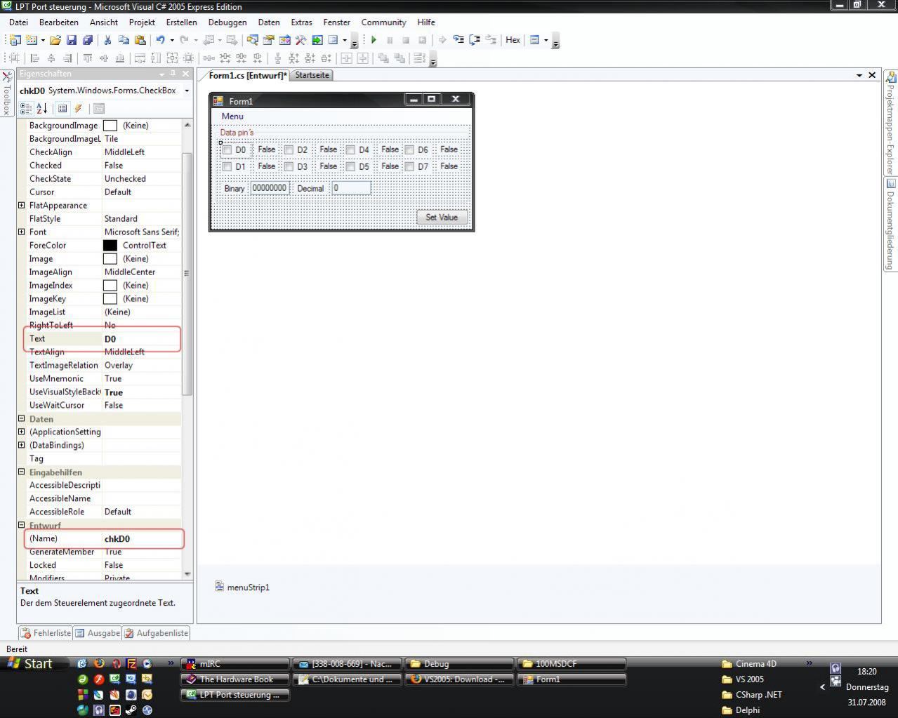

Wir erstellen ein neues Projekt
Datei -> Neues Projekt... -> Windows Anwendung -> (Bei Name: den gewünschten Namen für das Programm eingeben) -> OK
Danach sollten wir einfach nur eine Leere Windows Form sehen.
Nun ziehne wir aus der Toolbox
01x MenuStrip
01x GroupBox
08x CheckBox
10x Label
01x Button
02x TextBox
auf unsere Form und Ordnen sie Folgendermaßen an:
Danach Geben wir den Objekten über das Eigenschaften Fenster (falls nicht vorhanden über Strg + W + P einbleden) einen EntwurfsNamen
sowie einen Text.
Der Text (wie im Bild markiert) ist die Beschriftung des Objekts, der Entwurfsname ist nicht Sichtbar, sondern wird später bei der Programmierung
benötigt. (Sinnvolle Namen!!!)

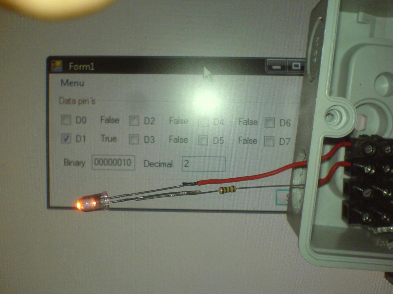

Geschafft! Nun könnt ihr das Programm durch einen Klick auf Debuggen -> Debuggen starten.. erstellen und ausfürhen.
Nachdem ihr es einmal Debuggt habt liegt im verzeichnis Debug das Programm als .exe Datei.

            FillBin();
        private void chkD6_CheckedChanged(object sender, EventArgs e)
            D6 = Convert.ToInt16(chkD6.Checked);
            FillBin();
        private void chkD7_CheckedChanged(object sender, EventArgs e)
            D7 = Convert.ToInt16(chkD7.Checked);
            FillBin();
        private void FillBin()
            txtBin.Text = D7.ToString() + D6.ToString() + D5.ToString() + D4.ToString() + D3.ToString() +
                            D2.ToString() + D1.ToString() + D0.ToString();
        private void FillDec()
            txtDec.Text = Convert.ToString(D0 * 1 + D1 * 2 + D2 * 4 + D3 * 8 + D4 * 16 + D5 * 32 + D6 * 64 + D7 * 128);
        private void txtBin_TextChanged(object sender, EventArgs e)
            FillDec();
        private void btnSet_Click(object sender, EventArgs e)
            WritePort.Out(address, Convert.ToInt32(txtDec.Text));
            lblD0.Text = chkD0.Checked.ToString();
            lblD1.Text = chkD1.Checked.ToString();
            lblD2.Text = chkD2.Checked.ToString();
            lblD3.Text = chkD3.Checked.ToString();
            lblD4.Text = chkD4.Checked.ToString();
            lblD5.Text = chkD5.Checked.ToString();
            lblD6.Text = chkD6.Checked.ToString();
            lblD7.Text = chkD7.Checked.ToString();
        private void Form1_Load(object sender, EventArgs e)
            address = 888;
        private void setValueToolStripMenuItem_Click(object sender, EventArgs e)
            btnSet.PerformClick();

Also das Prinzip mit den Zahlen:(Auf LPT1 bezogen)
Ich hab` ja 8 Datenadern somit kann ich 8 mal I/O (Strom an / Strom aus) schicken.
Da ein PC bekanntlich dumm ist und nur 1 und 0 versteht müssen wir zunächst ein bisschen mit Binär hantieren:
Code:
 _________________________
| 01110001                |
| ||||||||_2^0 * 1 =  1   |
| |||||||__2^1 * 0 =  0   |
| ||||||___2^2 * 0 =  0   |
| |||||____2^3 * 0 =  0   |
| ||||_____2^4 * 1 =  16  |
| |||______2^5 * 1 =  32  |
| ||_______2^6 * 1 =  64  |
| |________2^7 * 0 =  0   |
|                 +______ |
|           Dezimal:  113 |
|_________________________|
01110001 = Acht Stellen.
In diesem Beispiel wären also die Datenadern 0,4,5 und 6 unter Strom. (Binär von hinten lesen 1 = strom, 0 = kein strom)
Ungerechnet in Dezimal ergibt das, wie oben gezeigt die Zahl 113.
Somit schicken wir 113 an unseren Port.
