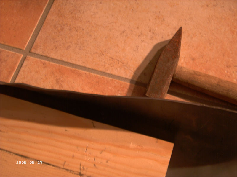

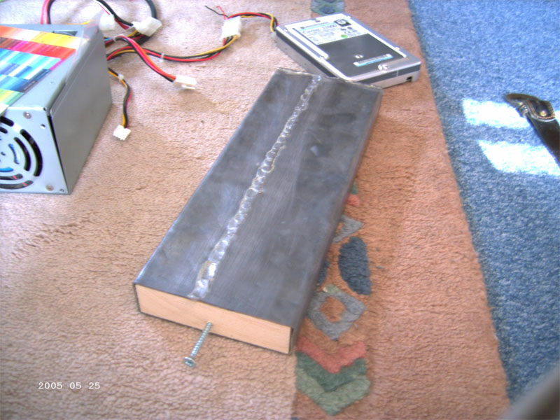

Man nehme seine HDD und messe exakt die Höhe, Breite und evtl. Tiefe. Mit den Maßen fertigt man sich ein Holmodell an das von den Ausmaßen her exakt denen der HDD gleicht. Er kann ruhig auch länger sein als die HDD. (Tipp: Man sollte eine Schraube reinbohren um den Klotz später einfach rausziehen zu können)
Um diesen Holzklotz beginnt man nun das Blei zu formen, es lässt sich so leicht biegen wie ein Stück Pappe, bleibt aber in Form wenn man es loslässt, so wie ein Stück Draht. Es empfiehlt sich hierbei einen Hammer zu benutzen um grade Kanten zu schlagen (ist für die spätere Passform sehr wichtig!)
Hat man es nun vollkommen vom Boden beginnend ummantelt kann das überflüssige Ende abgeschnitten werden. Das Schneiden ist ähnlich wie beim Bitumen, man ritzt das Metall 2-3 mal tief mit einem Cuttermesser an und kann den Rest einfach entlang dieser Kerbe abreißen.

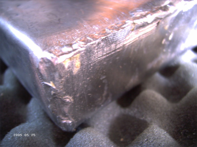

Das eine Ende des "Kastens" faltet man ein und verlötet ebenfalls. (Wie ihr das am besten macht bleibt euch überlassen, mit etwas probieren bekommt man es am besten so hin, dass in den Kasten wenig hereinragt und sich so unnötige Luftpolster befinden)
Der oben auf dem Deckel noch vorhandene Schnitt kann mit einfachen Mitteln zusammengelötet werden.
Hier mal eine Aufnahme von vorne, hier müssen die zusammengefalteten Enden ebenfalls dicht gemacht werden....
Wichtig ist hierbei nur, dass es absolut dicht ist damit später kein Schall mehr austrit. man darf also oben reichlich auftragen, am besten man lässt den Holzwürfel auch als Unterlage drin, dann tropft auch nichts ins Innere. Das Gleiche geschieht mit der schon zusammengefalteten Seite. Alles schön luftdicht zuschmieren. (Ich denke das es alternativ auch mit Silikonkleber oder ähnlichem geht wer nicht unbedingt Löten will, da auf der Oberseite eigentlich nur ein Teil der Wärme abgegeben wird und der Durchmesser der Kerbe nur gering ist , sehe ich da keine Temperaturnachteile).

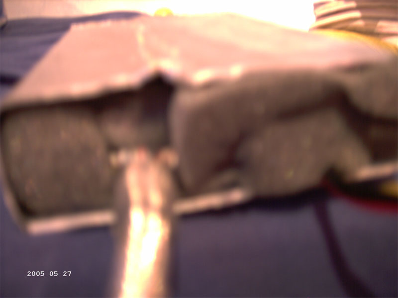

hier seht ihr den leeren Kasten, wenn man das holzstück herauszieht:
Ist dies geschehen, ist eigentlich auch schon ein Großteil der Arbeit erledigt. Als nächstes habe ich die HDD auf der Unterseite und auch etwas um den Rand ragend mit einer Folie beklebt, da ich so einen Kontakt zwischen dem Blei und der Platine vermeide und so einen möglichen Kurzschluß ausschießen kann.
Die Platte wird nun vorsichtig in den Schacht geschoben, am besten man montiert IDE und Stromkabel (auch hier würde sich ein Stromverlängerungskabel empfehlen) direkt mit der Platte, bis man gegen das Ende stößt. Die einzige Schallaustritts-Stelle ist nun noch eben das Loch, durch welches die HDD geschoben wurde. Wie man nun weiter vorgeht bleibt wieder euch überlassen, je nachdem was ihr für Material rumliegen habt. Ich hatte noch etwas Akustik Noppenschaum der sich gut formen und quetschen lässt und so viel Schall schluckt. Möglich wäre aber auch hier mit Bitumen oder Ähnlichem zu arbeiten.

Die überstehenden Bleistücke kerbt man ein und faltet sie schließlich noch einmal um die Öffnung. So spart man sich auch evlt. das Festkleben des Schaumstoffs. (habe ich aber nicht gemacht)
Zu guter letzt wird das Blei rund um die HDD noch einmal kräftig angedrückt. Sollte sich dabei herausstellen dass Ihr zuviel Luft drin habt, könnt ihr auch, bevor Ihr mit Schaumstoff dichtmacht, nochmal eine kleine Schicht Blei über die HDD schieben, nachdem Ihr die Seiten schön angedrückt habt.

ja das problem hatte ich am anfang auch, habe mir dann aber einen einfachen trick überlegt, du ziehst einfach nen dünnen abisolierten draht (sone art, womit man manchmal tüten oder so verschließen kann) und ziehst ne art schlaufe um die platte....moment es folgt gleich eine professionelle zeichnung....
attachment.php
wenn du sie später wieder raushaben willst einfach dran ziehen. das bild zeigt das auf vereinfachte weise.

danke für die schnelle antwort, das mit dem draht ist ne super-idee, dann werd ich das ganze mal einbauen, hoffen wir dass die ohnehin schon leise 160er samsung nun verstummt, hab zum glück eine mit leisen motor erwischt :bigok: ich berichte dann gleich die hoffentliche verbesserung.
