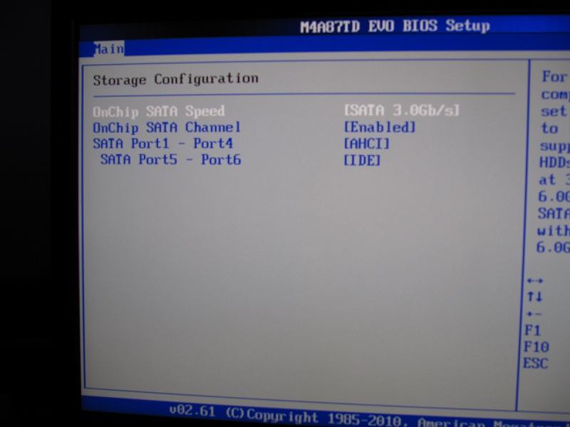

Bei neueren Mainboards lässt sich im BIOS einstellen (teilweise sogar für jeden Port einzeln), ob die SATA-Ports als intern oder extern markiert werden sollen. Wenn du mal die genaue Modellbezeichnung deines Mainboards angeben würdest, könnten wir überprüfen, ob diese Einstellungsmöglichkeit bei dir besteht.
Marvell-Controller haben so eine Einstellung im Treiber integriert. Wie das beim AMD-Treiber aussieht, weiß ich nicht, aber vielleicht gibt es auch so eine Einstellungsmöglickeit.

MB ist ASUS M4A87TD EVO. Man kann für die SATA Ports im BIOS wie üblich zwischen IDE, AHCI und RAID wählen. Port 5+6 sind separat für z.B. DVD-Roms auf IDE einstellbar (oder auch AHCI). Mehr gibt es dazu leider nicht.

im Bios mal nachgucken ob HotPlug aktiviert ist, bei neueren Boards lässt sich das für jeden port de und aktivieren.
Kann man nicht. S.o.
Für den externen SATA Port (via JMicron) muss man einen entsprechenden Treiber laden. Im BIOS ist dazu nix zu finden.
