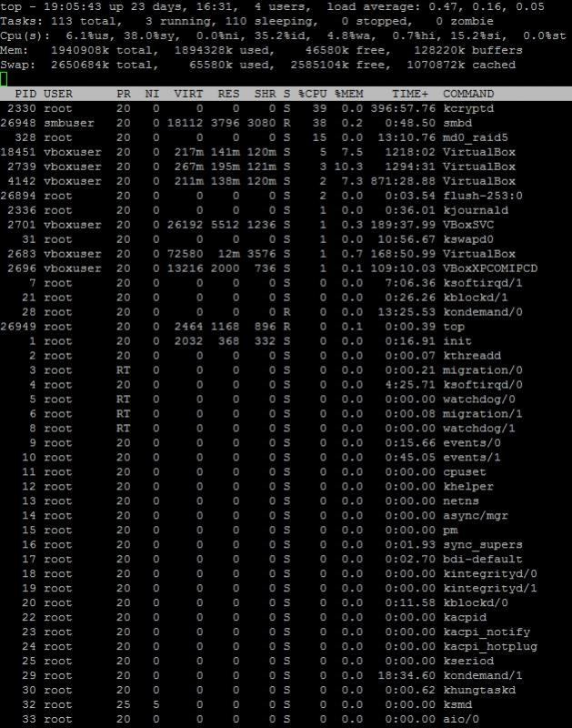

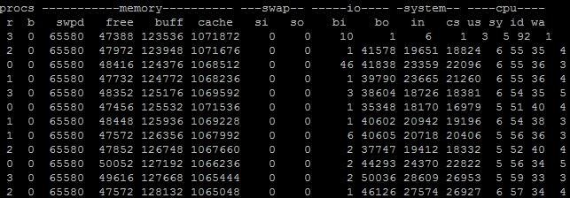

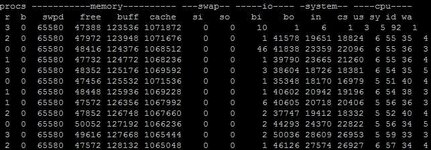

wieviel load hast du von der verschlüsselung maximal ?
hoppla, da fehlt ein "nicht" :), sorry :d
hardware hab ich wohl im thread überlesen, danke fürs posten
Screenshots von top und vmstat gibts auch im Thread: http://www.hardwareluxx.de/community/15240394-post30.html
Allerdings war das noch mit der alten CPU (AMD Sempron LE-1200). Da waren es folgende Transferraten:
Lesend: 34MB/s
Load Average: 1.1
Schreibend: 31MB/s
Load Average: 1.2

wär natürlich super, ist nur die frage inwieweit die ergebnisse vergleichbar wären, wegen dmcrypt vs truecrypt.
Hier top und vmstat mit neuer CPU:
MfG,
Michael
