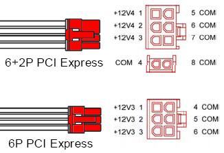

Nach langem Suchen (vllt bin ich in dem Fall auch einfach zu blöd dafür) hab ich dieses Bild gefunden (wohl bemerkt in nem anderen Thread hier):
https://www.hardwareluxx.de/community/images/hardwareluxx/attach/jpg.gif
Wenn ich das jetzt richtig verstehe, könnte ich doch bei nem 6x2 Pin PCIe was auf Pin 1 und 5 abzwacken? Zudem hoffe ich das ich es richtig verstehe, und auf diesem 12V Pin 4A anliegen? Dann wäre das nämlich optimal.
Geht das? Blöde idee? Sicherheitsrelevante bedenken?

Ja, du kannst einfach an einer 12V Leitung des NEtzteils was abzwacken. Ich würde dazu eine Verlängerung kaufen und diese Schlachten. Also quasi ein Molex Minifit jr. auf Hohlstecker Kabel bauen und fertig. 4A bekommst du locker raus, das ist kein Problem.

Ich habe auch NUR für die PCIe anschlüsse diese Zeichnung gefunden, worauf auch die Amperewerte angegeben sind. Wie ist das denn mit den Peripherial/SATA Schnittstellen? Ist doch vom Anschluss selber identisch, aber wie ist es da mit den Ampere?

Okay, also wenns bei den SATA Anschlüssen zu Problemen kommen kann, gehe ich doch einfach an die PCIe, da sind ja genügend vorhanden. Und dann einfach wie oben schon verlinkt, so ein fertiges PCIe kabel ausschlachten und nen Hohlstecker dran. Das Löten wird schon kein Problem darstellen. Wäre denn dann bei PCIe der 1 und 5er Pin ok?

Das ist schon richtig, so kannst du es machen, ich würde aber bei Kabeln die keine normale Farbkodierung haben (also gelb für 12V u. schwarz für Masse) zur Sicherheit noch mal mit einen Multimeter nachmessen,

Nocheinmal kurz die Frage: Pin 1 und 5 sind okay ja?
Ja, du kannst prinzipiell jeden Pin des PCIe Steckers nehmen. Nur schauen das du 12V und Masse erwischst. Normalerweise sind die Kabel gelb (12V) und schwarz (Masse) kodiert. Bei gesleevten Kabeln sieht man das natürlich nicht so gut... Beim Hohlstecker musst du natürlich auch aufpassen das 12V und Masse nicht vertauscht ist. Wie geschrieben, 4A geht locker über Minifit jr., ich meine Molex gibt über diesen Stecker >10A frei wenn die Kabel dick genug sind. Du hast also noch ordentlich Luft nach oben.
