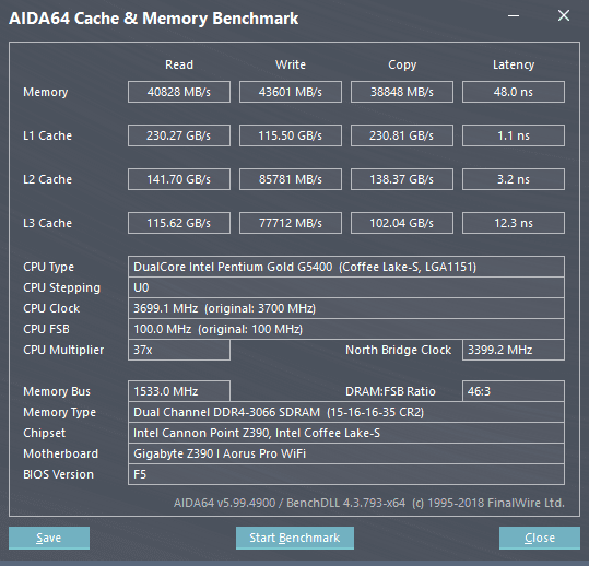

zum Vergleich noch ein Intel Pentium G5400 auch auf einem zweiten Z390i Aorus Pro Wifi nur mit Crucial anstatt G.Skill wie weiter oben.
Bei dir scheint die Bios Konfig verbogen, mach einen Reset vom Bios, lade das XMP Profil und mach dann einen Durchlauf.
