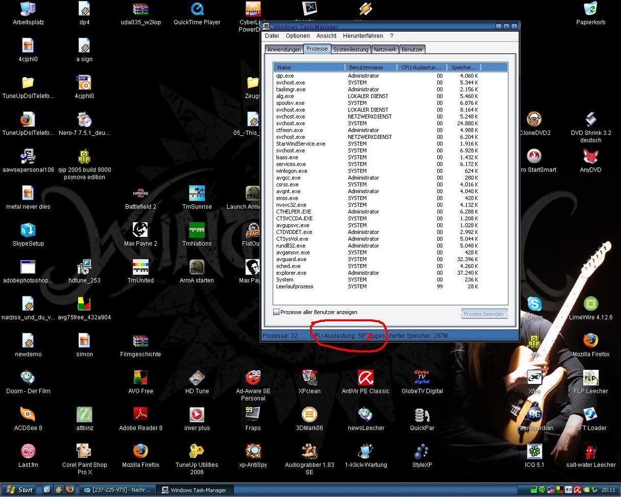

Wie schon im Titel beschrieben, habe ich zur Zeit eine unerklärlich hohe CPU Auslastung.
Wenn ich alle Prozesse außer die Nötigsten ( AntiVir, ICQ) ausgeschalten habe, dann beträgt die CPU Auslastung trotzdem 40-50%.
Das macht sich auch bemerkbar, denn sobald ich andere Anwendungen wie Firefox, WInamp parallel laufen habe. Dann könnte man meinen, ich besäße einen 10 Jahre alten PC, da er nur sehr langsam reagiert...
Musik wird manchmal sogar nur stockend abgespielt, als ob ich eine verkratzte CD abspielen würde.
Das Komische ist, dass kein Prozess im Taskmanager laut Windows für diese Tatsache verantwortlich ist, ich habe extra ein Bild im Anhang.

Nimm mal die CPU-Zeit in die Anzeige mit rein. Vllt. lässt sich damit besser bestimmen, wer hier für die Auslastung verantwortlich ist.
Also wenn er sich normal c'n'q-like runtertaktet, dann seh ich da kein Problem. Könnte ein Bug im Taskmanager sind. In der Auflistung stimmt ja noch alle (Leerlaufprozess 99%).
Schliesse die Prozesse macheinander zu. Ich weiss ist nicht die beste Lösung, aber so kommst du vieleicht an die Quelle.
Komisch finde ich aber, dass der Leerlauf 99 % ist.
Das Problem ist aber, das er sich überhaupt nicht heruntertaktet, ich habe das extra mit CPU Z überprüft, außerdem ist Cool & Quiet nicht aktiv.

Das mit dem Leerlauf Prozess ist auch so eine Sache, die mich stark irritiert...
