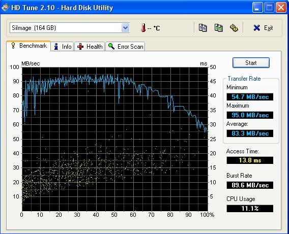

ich habe mir jetzt nun meine 2. Samsung Spinpoint 200GB gekauft.
Im Raid 0 verbund sollen diese meine Hitachi deskstar (7K250) ablösen da sie größer und um einiges leiser sind.
Leider war ich etwas entäuscht, trotz SATA2 und NCQ die Platten um einiges langsamer sind als die Hitachi, ich denke das ich was nicht richtig gemacht habe oder kann das wirklich sein?
Beide RAID0 verbunde stecken in den roten Steckplätzen meines Asus A8N Sli D.
Ich habe die screens du den benchmarks beigefügt. Einmal mit Hitachi, einmal mit Samsung und einmal mit samsung und dem Speed Limit Jumper.

Bild 1 -> Hitachi deststar 7k250 80GB
Bild 2 -> Samsund Spinpoint SP2004C SATA2
Bild 3 -> Samsund Spinpoint SP2004C SATA2 @ Speedlimit Jumper
Bild 4 -> Samsund Spinpoint SP2004C SATA2 @ einzeln

hi!
ja der silikon image controller ist schuld für die schlechte performance.
schliesse deine hdd´s an den nvraid controller.

neh mal bitte HD Tach
das is besser zum benchen
stimmt schon hd tach eignet sich besser zum benchen.
aber an dem silikon image controller hat er so oder so schlechte
werte. liegt am controller und an der langsameren anbindung
als der nvraid controller.

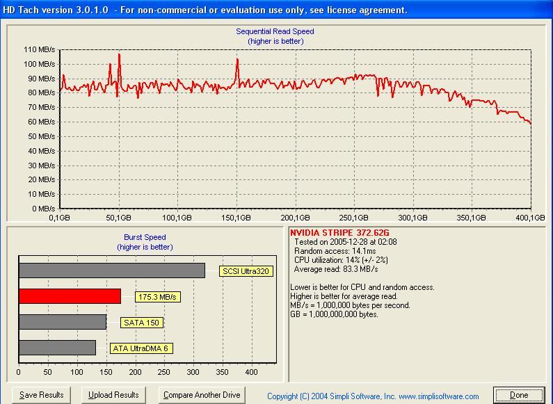

so, ich hab gar keinen Treiber gebraucht hab im Bios den NVraid controller aktiviert dann mit NVRaid menu kurz eingerichtet und es hat funktioniert.
Nicht zu vergessen habe ich vorher natürlich umgesteckt.
In Hd tune sowie HD tach sind die Ergebnisse schonmal besser, unten screen von HD tach, das ist doch in Ordnung oder geht da noch was?

ich will Dir jetzt ja nicht den Spaß verderben, aber so toll sind die Ergebnisse immer noch nicht. Besonders für ein Stripe Set.
Ich komme mit einer einzelnen 250GB Samsung Platte fast auf die selben Werte... und habe das selbe Board wie Du....:(

also ich hatte 2 160er samsung im raid0
und das sind ergebnisse
da sind meine werte ja mieser :|
ahne is ja nur SATA1 *G*

jo mit dem nvraid treiber komm ich knapp über 100 aber mir is das egal ich setz mein sys jetzt mal demnächst neu auf vor allem neue chipsatztreiber neues bios und den neusten NV raid treiber. die sind jetzt schon alle 1 Jahr alt -.-
