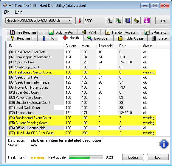

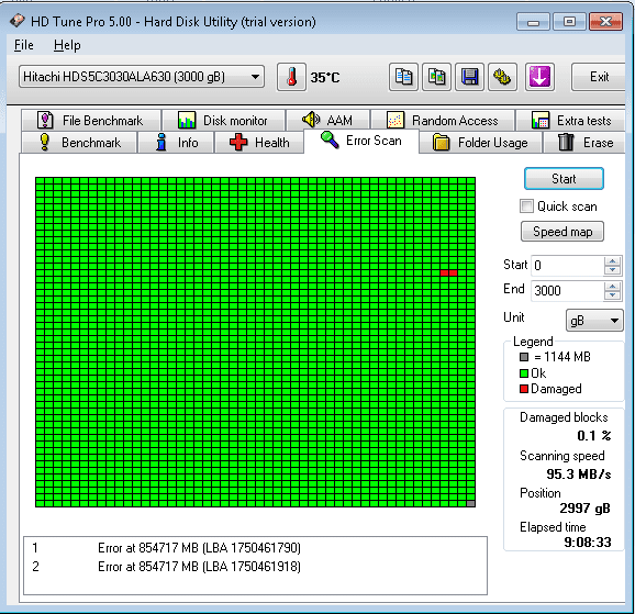

Gestern wurde ich dann ca. mittags "am heiligen Abend" durch ein nervtötendes Piepen auf meinen Homeserver aufmerksam gemacht. Also kurz das Gehäuse geöffnet und nachgeschaut, es war mein Areca-Raid-Controller. Das Raid 5 bestehend aus den 4 Platten war degraded.
Habe die fehlerhafte Platte aus dem Verbund genommen und mit hdtune gecheckt, baaah fehlerhafte Sektoren, siehe Screenshots. Leider habe ich damals nicht 5 Platten gekauft, sondern 4, die waren zu dem Zeitpunkt echt schon teuer genug für den Heimgebrauch.
