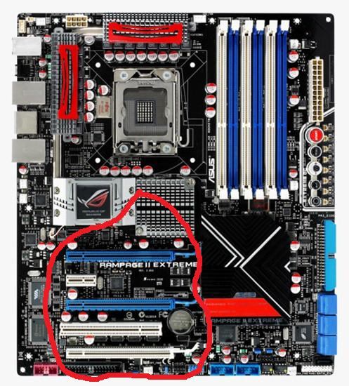

Habe im Stehen befüllt, hier mal der Bereich, der betroffen ist!
Habe also nichts an der CPU oder so!
Aber die PCI-E Slots... Da könnt ja auch was drunter hängen bzw. sich Feuchtigkeit festsetzen... Also ich bleib dabei :d
