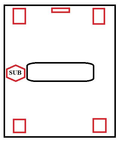

Bilder habe ich aktuell keine, aber eine Skizze :) Raummaße sind 17x12m pimaldaumen..
Gehört werden sollen hauptsächlich Filme, ab und an wird auch gedaddelt.

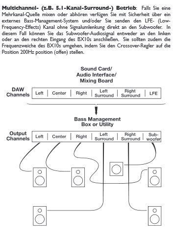

Übrigens: Das hier habe ich aus dem Handbuch des Subwoofers... Da ist eindeutig die Rede von Mehrkanal..

Deine Annahme ist jedenfalls falsch. Genauso wie du eine Aktivbox an einen der Front- oder Rear-Ausgänge Anschliesst bzw. den aktiven Subwoofer an den Sub-Out, genauso kann man einen aktiven Lautsprecher an den Center-Out anschliessen!
Ob es aktive Monitore gibt, die sich besonders für den Einsatz als Center eignen gibt, ist mir nicht bekannt.
Als Center kann man doch grundsätzlich jeden Lautsprecher nutzen. Da täte es auch ein stinknormaler weiterer Studiomonitor.
