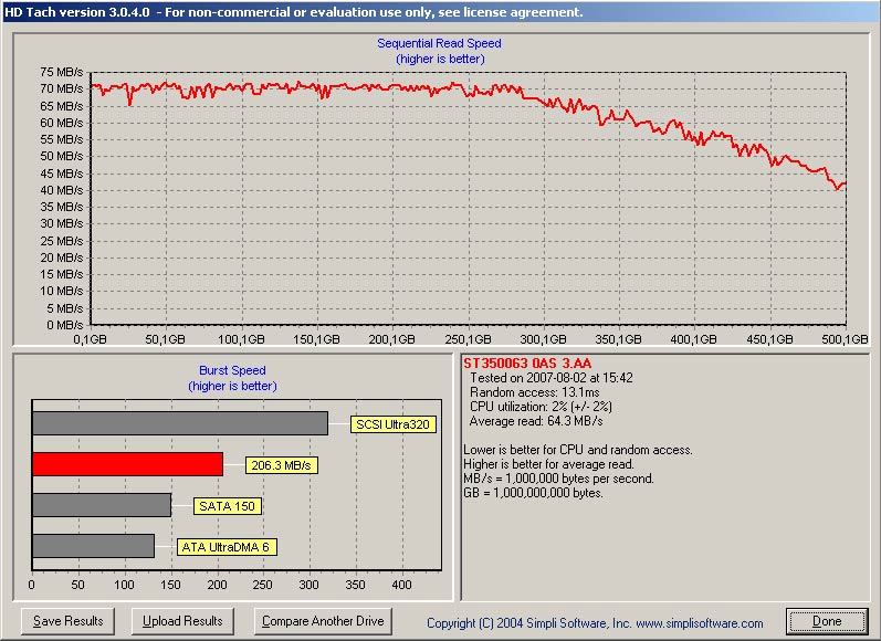

hab folgendes Problem:
S-ATA Platte Seagate ST3500630AS an Intel BadAxe ICH7R hat eine max. Übertragungsrate von 55MB/s.
Habe die Platte gerade neu angeschlossen, formatiert und hab ein paar Dateien draufkopiert, ging gefühlsmässig nicht langsam, aber eben auch nicht wirklich schnell. Dann mit HD Tune gebencht: bis 80% konstant ~55MB/s, danach wirds erst langsamer.
bei meiner Maxtor 300gig am gleichen Controller(!) ist die Übertragungsrate okay (max. 77MB/s, wird konstant langsamer)
woran kanns liegen?
über suche hab ich leider nix gefunden...
//edit: hab gerade die platte auf 1.5GB/s gejumpert, hat aber nicht geholfen.
hier hab ich noch n screenshot. fällt niemandem was zum thema ein?

hi,
habs gerade mit hd-tach gebencht...ergebnis ähnlich dem von hd-tune. irgendwas limitiert auf jeden fall die übertragungsrate.
wenn ich n kopierjob starte von meiner maxtor auf die seagate und dann unter Systemsteuerung\Verwaltung\Leistung den Indikator "Mittlere Bytes/Übertragung" für die seagate hinzufüge, komme ich auf konstante 655XX Bytes/s. Schon komisch dass es haargenau bei der 64MB/s grenze limitiert!
irgendwas is doch gewaltig faul bei der sache.
attachment.php
Vielleicht ist die Festplatte dran Schuld. Gibt es Benchmarks von dem Plattentyp die anderes Verhalten zeigen ? Kann auch sein, daß dein Exemplar ne Macke hat.
Es gibt von Seagate für die Serie von Festplatten mehrere Firmwareversionen. Meine Platten haben auch diesen "Fehler". Das Flashen einer anderen Version macht aus der Platte wieder eine "normale" Festplatte. Ich weiss aber nicht worauf die Firmware hin optimiert wurde.

hab die platte gestern an nem anderen pc getestet mit dem selben ergebnis bei hd-tach.
wo hast die die firmware her? bei seagate auf der HP hab ich nix gefunden, auch google spuckt nix aus!? würde gern ein wenig vergleichen zwischen den verschiedenen versionen...
