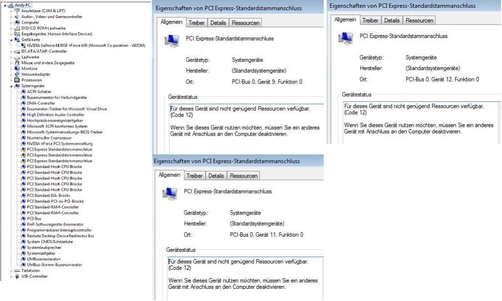

so hab jetzt alles bestellt und auch hier. hab ein problem bei dem alten, wo das mainboard quasi getauscht wurde.
der pc ansich läuft wieder ohne abstürze und alles, allerdings läuft die grafikkarte nicht mehr, da die pci-e slots scheinbar nicht mehr mit ressourcen versorgt werden?! ich bin hier etwas überfragt. ist bei dem bild jetzt ausgebaut, fehler ist der gleiche.
anzeige über hdmi von der graka geht ohne probleme. jedoch kann ich sie nicht installieren, da die hardware nicht gefunden wird... weil halt keine ressourcen frei sind. was kann ich hier tun? mainboard treiber sind alle installiert
ps: bei der graka handelt es sich um eine 9800gt
pps: im bios ist die interne gpu deaktiviert gewesen, und standard gpu auf pcie
macht allerdings kein unterschied, auch wenn ich die interne gpu aktivier und diese standard schalte. pcie slots haben keine resourcen
ppps: geht um dieses mainboard http://preisvergleich.hardwareluxx.de/529023
windows wurde neu aufgesetzt win7 x86 pro
hab ich doch. siehe pps
also...
auf dem bild ist die interne aktiv und die 9800gt ausgebaut. hat keine auswirkung auf den screenshot im gerätemanager, da das problem identisch auftritt.
ich hab es probiert die interne zu deaktivieren und über die 9800gt zu fahren. monitor signal und alles kommt auch durch, aber die gpu wird nicht erkannt - überhaupt nicht, nichtmals als standard vga
das problem liegt, wie ich bereits rausgefunden hab an den pci-e schnittstellen ressourcen von windows. wieso auch immer. sobald ich das problem behoben hab, wird auch die externe gpu korrekt erkannt. nur wie bekomm ich das hin? irgendwer schonmal ein derartiges problem gehabt?

Hast du vorher die ATI-Treiber deinstalliert?
es geht nicht um den neuen pc, sondern um den alten. habe windows 7 x86 pro komplett neu aufgesetzt mit dem neuen board
---------- Post added at 13:30 ---------- Previous post was at 13:13 ----------
No pci-e vid with MSI K9N6PGM2-V2 and 9800GT - Motherboard Processor & RAM
ich bin wohl nicht der einzige mit dem problem, allerdings noch keine lösung gefunden...
---------- Post added at 13:36 ---------- Previous post was at 13:30 ----------
hier hat jemand ähnliche probleme New! MSI K9N6PGM2-V2 MOBO/Will not send signal to monitor/
und bei ihm soll ein cpu austausch geholfen haben?! warum ist das inet voll mit dau antworten...
Ich weiß, dass es nicht um den neuen PCs geht, aber hättest du Windows nicht neu aufgesetzt wären dort ATI-Treiber von dem 780G-Chipsatz drauf gewesen. ;)
ah ok ;) jetzt kann ich dir wieder folgen :P
