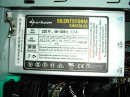

wenn nur spiele nicht laufen, denke ich mal das die Grafikkarte einen weg hat. Läuft der Lüfter der Graka?
Hast du mal Memtest oder Prime95 laufen lassen?
@itruck40 es ist ein sharkoon Silentstorm SHA 370-9A
siehe Bild (leider etwas unscharf), @Turrican ich lasse heute mal Prime laufen berichte dann heute abend, verstehe dann aber nicht warum 3Dmark03 nicht Ruckelt!

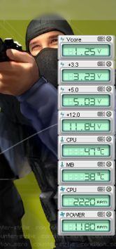

Asus P5ND2 SLI D Rev.1.02 Bios 0802, 2x 512 MB/DDR2 Corsair XMS2 667,CPU P4 650(nicht übertaktet), Boxed kühler, Sata 120GB Samsung FP, ATI 800 SE Grafka, DVD BRenner BenQ, NT Sharkoon 370 Watt, Windows XP 64 Edition

wenn du die möglichkeit hast probier mal ein anderes nt
ist ja bekannt das daß board sehr viel strom braucht
sollte aber schon ein 500 watt nt sein
gruß itruk

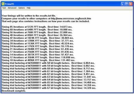

Habe mal nen Benchtest mit Prime gemacht siehe Bild.

Du musst zweimal Prime95 laufen lassen wegen HT (kopiere es manuell noch mal in ein anderes Verzeichnis) und nicht den Benchmark sondern Torture Test! Einmal machst du ganz oben (small FFTs) und beim anderen Prime95 unten den torture Test (blend).
Das läßt du dann mal min. 5 Stunden laufen.

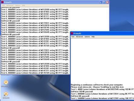

so hier sind screens nach ca. 4h Prime!
Der Rechner ist nicht einaml Abgestürzt!

Jetzt weiß er schonmal das sein System stabil läuft und er kann so den Speicher bzw. die CPU ausschließen.
