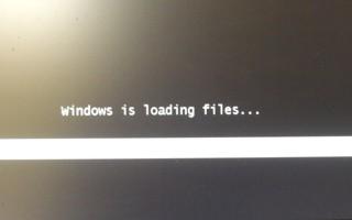

-Ich boote von der DVD ... drücke eine Taste
-Dann kommt das Bild hier und der Balken wird voll

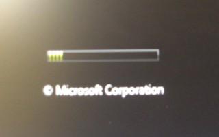

-Jetzt folgt komischer Weise der Windows Ladebalken der nach 6sek einfriert :-[
Ich bekomme einfach nicht hin das Setup zu starten :confused:
Hört sich so an als würde Vista bei einem Treiber abstürzen.
Ich würde also erstmal versuchen alle nicht zur Installation benötigten Geräte abtrennen, USB-Drucker usw.
Wenn es dann noch nicht funktioniert am besten noch alle Pci-Karten (sofern vorhanden). Eigentlich sollte dann das Setup starten.
Also das total komisch.
Ich habe meine Grafikkarte, alle HDDs abgesteckt und dann mal vom DVD-Laufwerk gebootet. Es war immer wieder das selbe *komisch*
Also obwohl keine Festplatte da ist, hat er immer wieder den Vista-Ladebalken
gebracht. Ich habe jetzt alles noch einmal im Bios zurück gesetzt.
Jetzt auf einmal geht es :/
