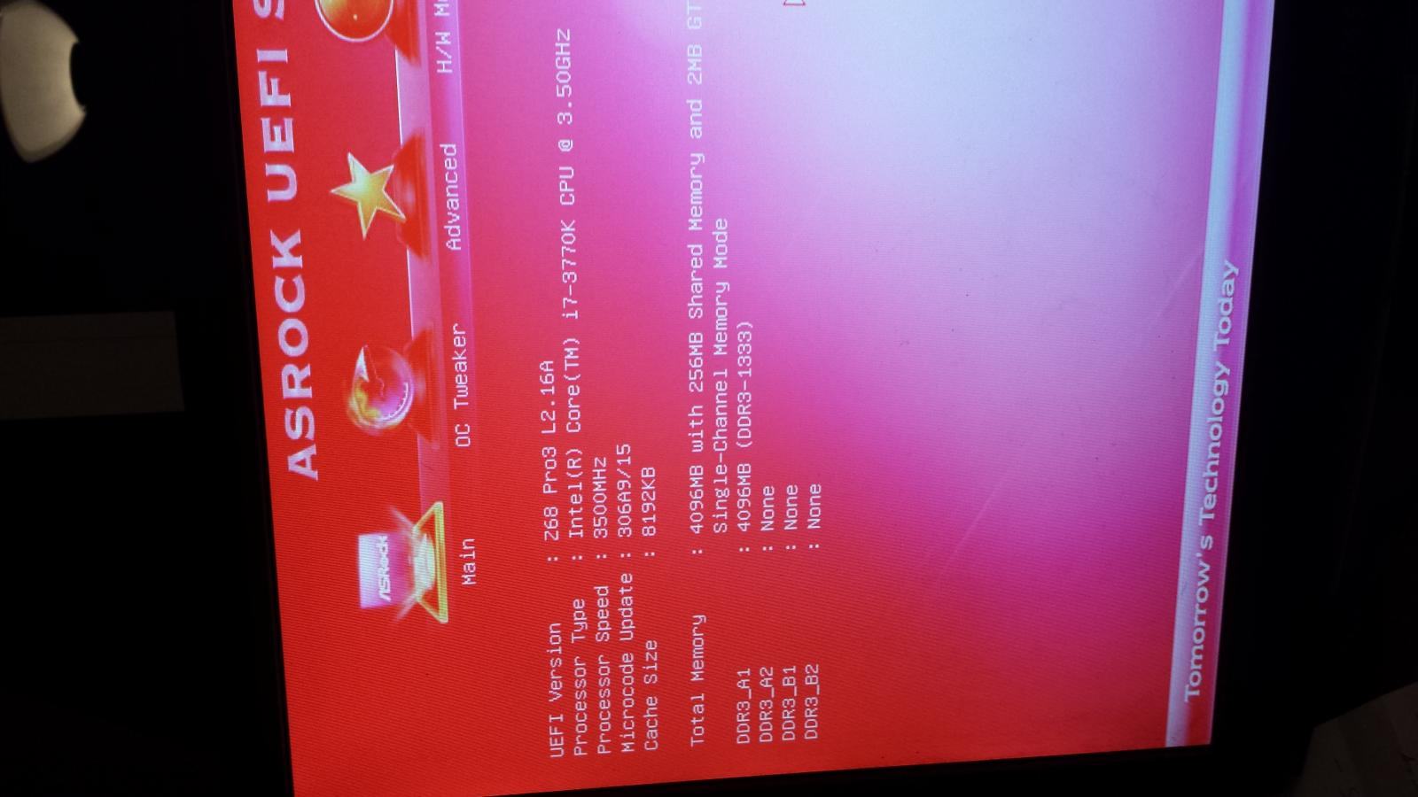

da mein Lüfter angefangen hat Geräusche zu machen und heute morgen den Geist aufgegeben hat, musste ich das Mainboard ausbauen um diesen zu entfernen und einen neuen zu installieren. (das hab ich schon 1000x gemacht) Nach dem Wiedereinbau hatte ich auf einmal kein Bild mehr .... zunächst dachte ich das etwas mit der Grafikkarte ist. Ich habe nun 2 andere Karten (470 GTX und 9800 GT) getestet. Weiterhin kein Bild! Nun habe ich meinen Monitor an den Onboard Anschluss angeschlossen und siehe da ich habe zwar Bild aber alles ist rot oder weiß.... Sonst läuft der PC ganz normal.... Ist das Mainboard jetzt hin ?????

OK CPU ausbauen einbauen hat nichts gebracht. Meiner Meinung nach liegt es am Board oder Netzteil. Sehr seltsam ist es auf jeden Fall. Hier noch 2 Bilder vom Bios

Ist es möglich, dass aufgrund des defekten Lüfters das System bereits eine ganze Weile zu heiß geworden ist? Darunter können sowohl Mainboard als noch viel mehr CPU gelitten haben. Theoretisch kann das Problem nach dem Umbau dann erst so richtig ins Gewicht gefallen sein. Natürlich wäre das ein seltsamer Zufall, möglich wäre das jedoch.
Normal nicht, da die relevanten Komponetnen einen Hitzteschutz haben und abschalten.

Und das Kabel direkt auszuschließen ist doch unsinnig. Klar geht die Tendenz dahin, dass das Board kaputt ist. Aber i.d.R. testet man sich von der billigsten und schnellsten Lösung zur teuersten durch. Darum ist das mit dem Kabel schon ok als Test.
Mein Rat: Board auch noch mal komplett aus dem Gehäuse nehmen und auf eine nicht leitbare Unterfläche stellen und so einmal testen. Nicht, dass dir noch irgendwas hinter das Board gefallen ist, was nun einen Kurzschluss verursacht.
