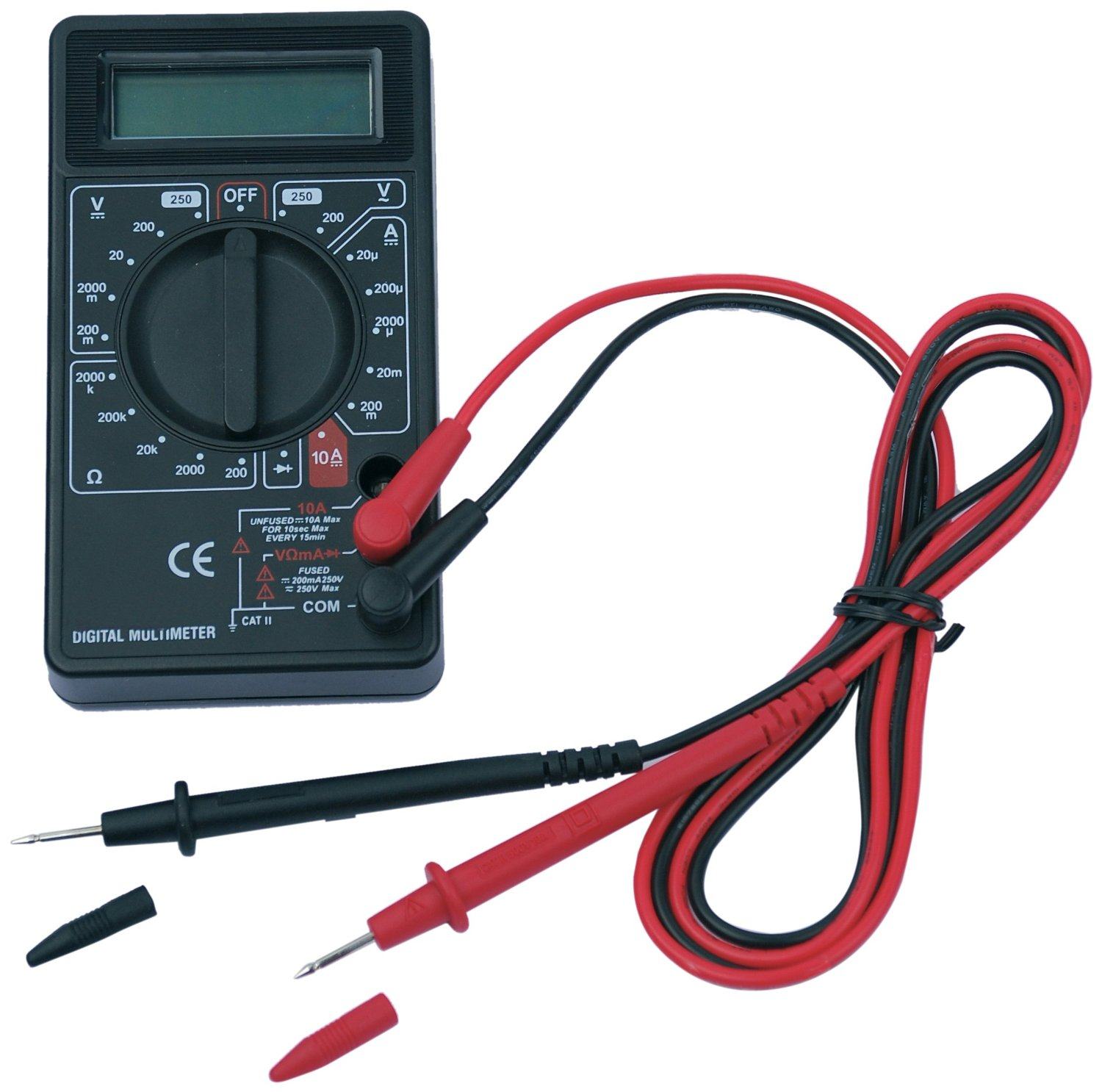

Daher möchte ich das zuerst gerne messen. Mir steht ein einfaches Multimeter zur Verfügung.
Der Elektriker hatte auch sowas, natürlich in besserer Ausführung und einer meiner Schüler, ebenfalls Elektriker, meinte auch das dies das sinnvollste Mittel zum messen sei.
Diese Schraubenzieher aus dem Baumarkt die leuchten wenn noch Strom drauf ist, denen traue ich nicht.
Nun habe ich zwar solch ein Multimeter aber keine Ahnung wie ich es einstellen muss und wo ich dann die Messkontakte hinhalten soll. Aber ich vermute mal schwer an Leiter und Nichtleiter :-)
Wie gesagt, ich will keine Profiarbeit machen und ausrechnen wie viel Strom da nun fliest, ich will nur sicher gehen das selbst nach rausdrehen der Sicherung das Teil wirklich stromlos ist.
Wer kann mir helfen wie ich das Teil einstellen muss?
Hier noch ein Bild des Gerätes das ich habe:
250 V~
einmal nach rechts ;)
Genau, auf 250 V ~ stellen und dann zwischen dem braunen (Phase) und dem blauen (Nullleiter) Draht messen, dabei aber Finger weg vom Kupfer :d

"Nun habe ich zwar solch ein Multimeter aber keine Ahnung wie ich es einstellen muss und wo ich dann die Messkontakte hinhalten soll. Aber ich vermute mal schwer an Leiter und Nichtleiter :-)"
Nichtleiter ist falsch, dass Ding muss zwischen die beiden stromführenden Kabel (meist Braun / Schwarz und Blau).

das Multimeter ist okay wie schon geschrieben auf 250V~ stellen und die beiden Buchsen in der Steckdose und jeweils 1 Buchse zur Erde überprüfen, Vergleichsmessung macht auch absolut Sinn.
Grüße AMLbyD
PS. beim Multimeter beachten: unbedingt denn Spannungs Eingang benutzen. beim Strom eingang zwischen L und N ist das Gerät ein Kurzschluss und Multimeter war ein mal!!!
Farben müssen natürlich nicht so sein, kommt drauf an wie alt deine Installation ist.
Das ist eines der Probleme. Fast an jeder Deckenlampe war die Farbe der Kabel anders. Interessanterweise ist in dem Zimmer was ich als Büro nutze, nur zwei Drähte sichtbar, bei allen anderen Deckenlampen waren es drei Drähte.
Die Stecker einfach in die Steckdose stecken, dazu hätte ich jetzt keinen Mut. Da würde ich lieber eine 9Volt Blockbatterie nehmen, das müsste ja auch gehen oder?
Was die Kabel angeht, müssen sie so eingesteckt sein wie im Bild erkennbar oder anders?

Normal verwendet man auch kein Multimeter sondern einen Spannungsprüfer um Spannungsfreiheit festzustellen!
Du kannst es natürlich auch mit nem Multimeter machen, wobei ich dir nur zu nem Fachmann raten kann.

Die 9V Batterie, die du zum Testen benutzen willst, liefert Gleichstrom und wäre im Messbereich bis 20V zu vermessen. Also anderer Messmodus + Messbereich als der, den du für die Lampe brauchst. Daher hätte dieser "Test" kaum eine Aussagekraft für deine spätere Anwendung. Da könnte das Multimeter trotzdem Schwachsinn machen.
