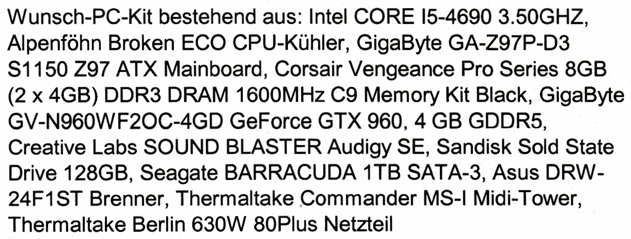

Ich habe einen schon älteren PC mit einer GeForce GTX 960, Intel I5-4690 3.50 GHZ, 24 GB Ram, Thermaltake Berlin 630W 80Plus Netzteil (im Anhang genauere Spezifikationen außer RAM, das ist aufgerüstet). SystemHD und SpieleHD sind SSD's.
Nachdem ich aber im Moment nicht viel Geld zur Verfügung habe, möchte ich mir eine gebrauchte Grafikkarte zulegen, die ein wenig besser als meine jetzige ist.
Was bitte würdet Ihr mir empfehlen?
Im Preissegment um die 500,- Euro.
Ach ja, GeForce bitte, denn ich habe keine guten Erfahrungen mit Radeon gemacht und schrecke mich ein wenig davor.
Danke im Voraus und liebe Grüße.

und wann kommt der rest?
prüf bitte erstmal ob deine cpu die gewünschten fps, die du mit der neuen graka erreichen willst, erreicht. wenn nicht, bringt dir die neue grafikkarte nämlich nix
Wenn du noch Geld in die alte Hardware investieren möchtest, dann schau gebraucht nach einer 1070 oder 1080, sollten im Bereich bis 200 zu bekommen sein.
Ne Karte aus der aktuellen Generation wird wahrscheinlich von deiner restlichen Hardware ausgebremst.
Besser wäre es, das Budget aufzustocken und nen neues System zu bauen. Aber wichtig wären erstmal deine Anforderungen, was zockst du, welche Auflösung.
