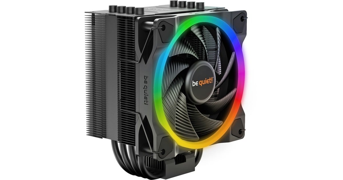

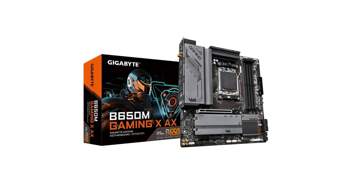

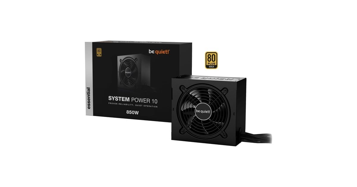

Hallo Leute, bräuchte hier und da etwas Hilfe.
Möchte ein PC zusammenstellen der zum größtenteils zum Spiele spielen benutzt wird.
Aus meinem alten PC nehme ich meine neue SSD mit die 970 Evo Plus (500GB). Die CPU i5 11400f ist denke Ich mal etwas zu alt geworden.
CPU Kühler
Prozessor
Gehäuselüfter
Grafikkarte
Mainboard
Netzteil
Arbeitsspeicher
Gehäuse
Mit diesen Kompetenten komme ich auf ca. 1270€.
1. Passt dieses System so zusammen?
2. Gibt es Veränderungen die ihr mir empfehlen würdet?
Wichtig ist das der PC die Höhe von 39cm nicht übersteigen sollte!
Auflösung wird nicht über 1920x1080 sein und wegen vielen negativen Berichte über Spulenfieben und anderer Probleme bitte keine AMD Karte außer ihr habt überzeugende Argumente.
Wenn es die Sache/en Wert ist kann es auch etwas teurer sein aber nicht viel mehr. (Ca. 100€ mehr)
Ich sage schonmal Danke und bitte nur Empfehlungen geben wenn ihr euch damit gut auskennt.

die 4070 läuft mit 550w mehr als locker. dann kann man auch ein etwas bessere modell beim nt nehmen.

Okay also der Prozessor könnte noch bleiben eurer Meinung nach. Netzteil würde sogar mit 550 Watt reichen? Gut zu wissen. Diese GK habe ich eigentlich ausgesucht da ich nicht in 2-3 Jahren wieder was kaufen möchte. Die 4070 wäre doch unter der Begründung das Geld wert oder nicht?
