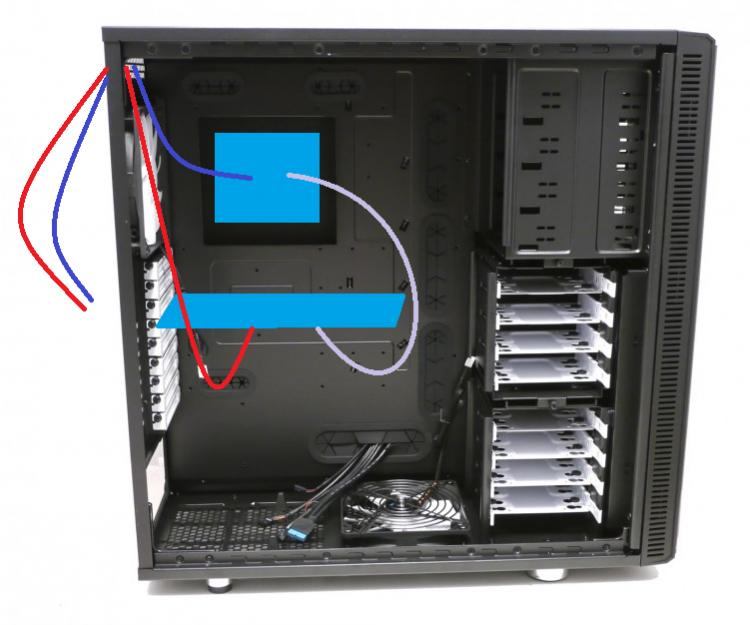

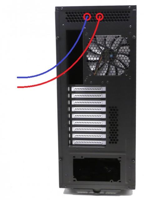

Hatte mir die Verbindung zum Tower so vorgestellt:
1. Die Schläuche könnte ich durch das obere Lochblech einführen. Hätte dadurch keinen großen Aufwand, da ich die Löcher mit einem Seitenschneider freischneiden kann. Würde hier noch jeweils eine Schlauchdurchführung einsetzen, damit die Schläuche keinen Schaden nehmen.
2. Ich würde mit dem Zufluss bei der CPU starten und weiter zur Grafikkarte gehen. Der Abfluss wird dann wieder oben raus geführt.

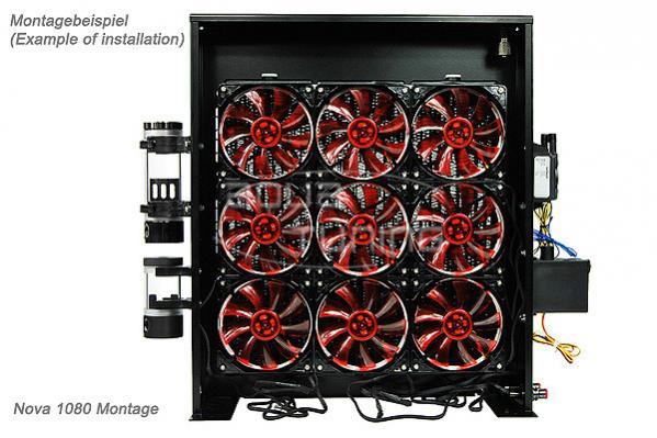

3. Den Aufbau des Radiators/Stands hatte ich mir so vorgestellt (mit 4x 180er):

1. Ist das dargestellte Konzept in Ordnung oder würdet Ihr 2 Kreisläufe empfehlen?
2. Passen die Kernkomponenten im Warenkorb zusammen oder ist da etwas über- oder unterdimensioniert? Ich habe mich bewusst für das Radiator-Bundle mit dem Stand entschieden, da ich es ziemlich praktisch finde, alle Komponenten mit Ausnahme der Kühler am Radiator zu befestigen. Dadurch habe ich eine klare Trennung zwischen PC und Kühlung. Habe die Version mit 180er Lüftern gewählt, da ich mir hier mehr Laufruhe verspreche. Falls die Leistung ausreichend ist, hätte ich auch nichts dagegen, das Ganze passiv zu betreiben und die Lüfter nur als Notreserve einzusetzen (hatte hier letzte Woche 29 °C im Zimmer).
