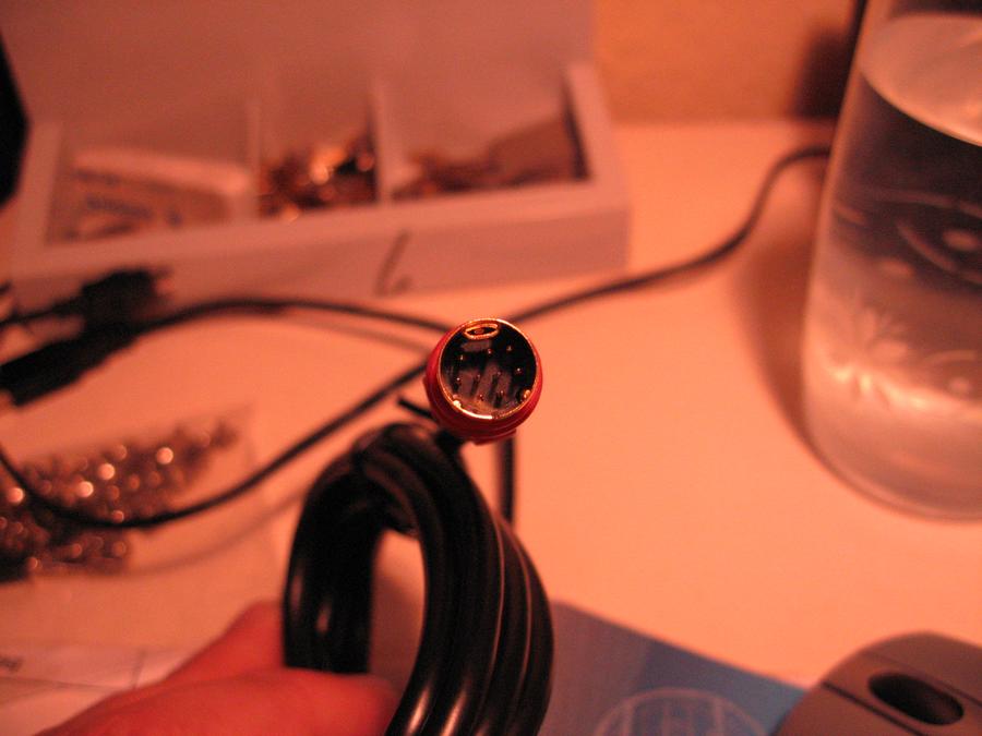

habe mir folgendes Kabel in der Grabbelkiste gefunden:
attachment.php
Was ist das? Es sollte zu einer Gfx Card gehören, passt aber nicht hinten bei meiner MSI Geforce8400 in den S-Video Ausgang.
Wie bekomme ich mein Bild auf den Fernseher mit Scart? Ich habe hier noch ein S-Video Kabel liegen, das wie bei wikipedia beschrieben auch in die Karte passt - allerdings fehlt dann ja wohl auch der SCART Adapter. Was nimmt man da am besten? Geht dies hier?. S-Video soll ja explizit unterstützt werden beim SCART lt. wikipedia - macht es das? Geht damit auch HDCP? Oder muss ich dafür dann HDMI bzw. den DVI-HDMI Adapter verwenden (d.h. meine alte Röhe mit SCART geht dann damit wohl nicht)? So etwas habe ich in der FAQ hier vermisst.

Also S-Video ist das nicht!!!! S-Video hat nur 4 Pins, und den einen Flachpin (Orientierung)
Das sieht mir nach einem TV/Audio Verteilerstecker aus, weißt wo TV (FBAS), Ton-L, und Ton-R mit einer Wanddose verbunden wurden und von dort (meist Unterputz) im Wohnzimmer, oder im ganzen Haus verteilt wurden. So um 1975.....

also: eben gefunden, dass meine alte Hauppauge BT845 oder so, sowie die alte AGP ATI 9800 Pro hinten beide solche Anschlüsse haben. M.E. macht es aber keinen Sinn, da das Kabel beidseitig so'n Stecker hat.

Solche Anschlüsse kenne ich. Haben einige der älteren Karten. An diese Kabel musste nochn Adapter ran, damit du Empfangsgeräte anschliessen kannst ( also z.B. nen Cinchadapter oder auch YUV ). Wird heute ( ein Glück :d ) nicht mehr eingesetzt...

Also wenn ich kann mir das große Bild oben anschauen so loange wie ich will, aber ich sehe da immer noch kein S-Video.
