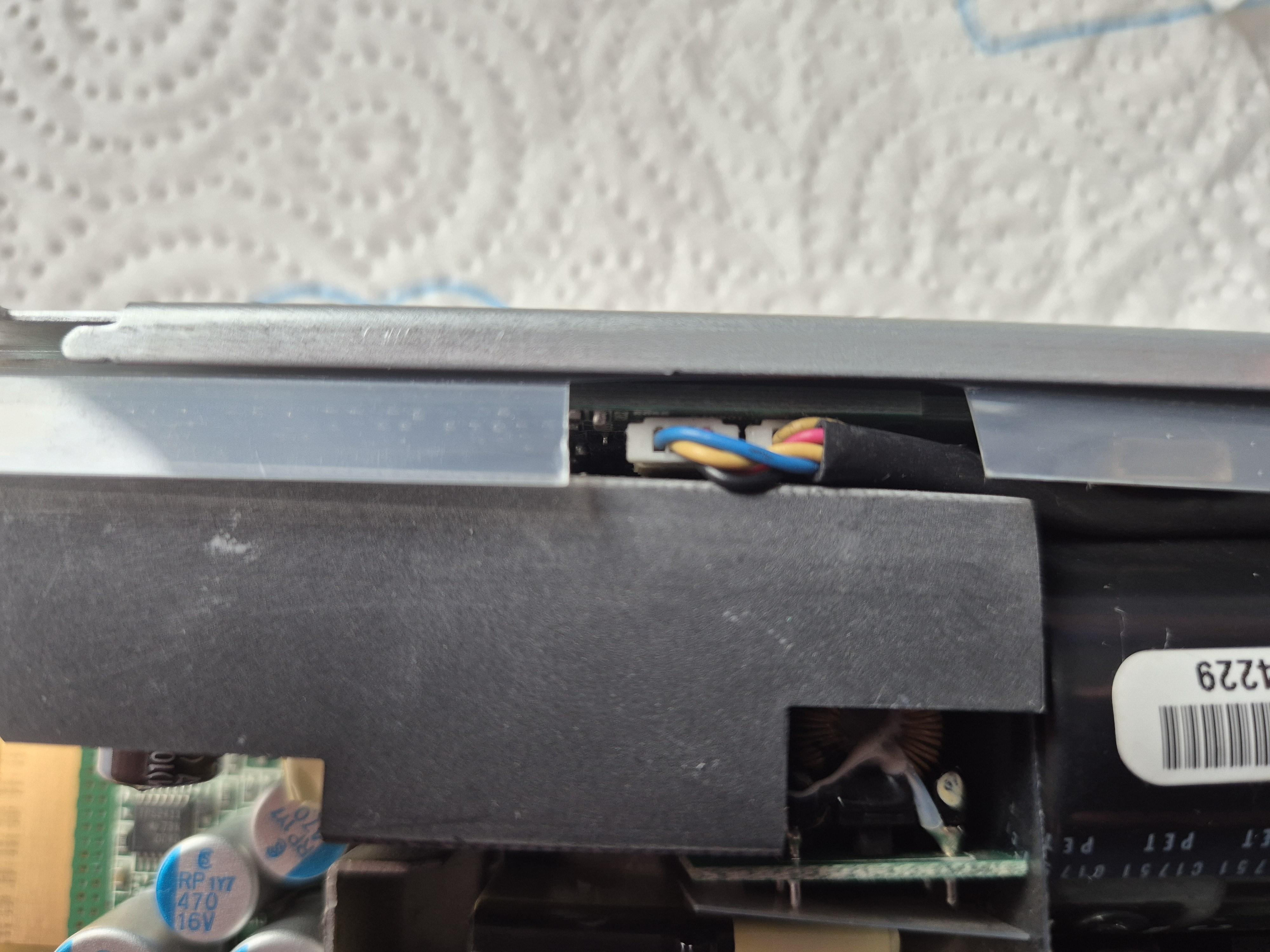

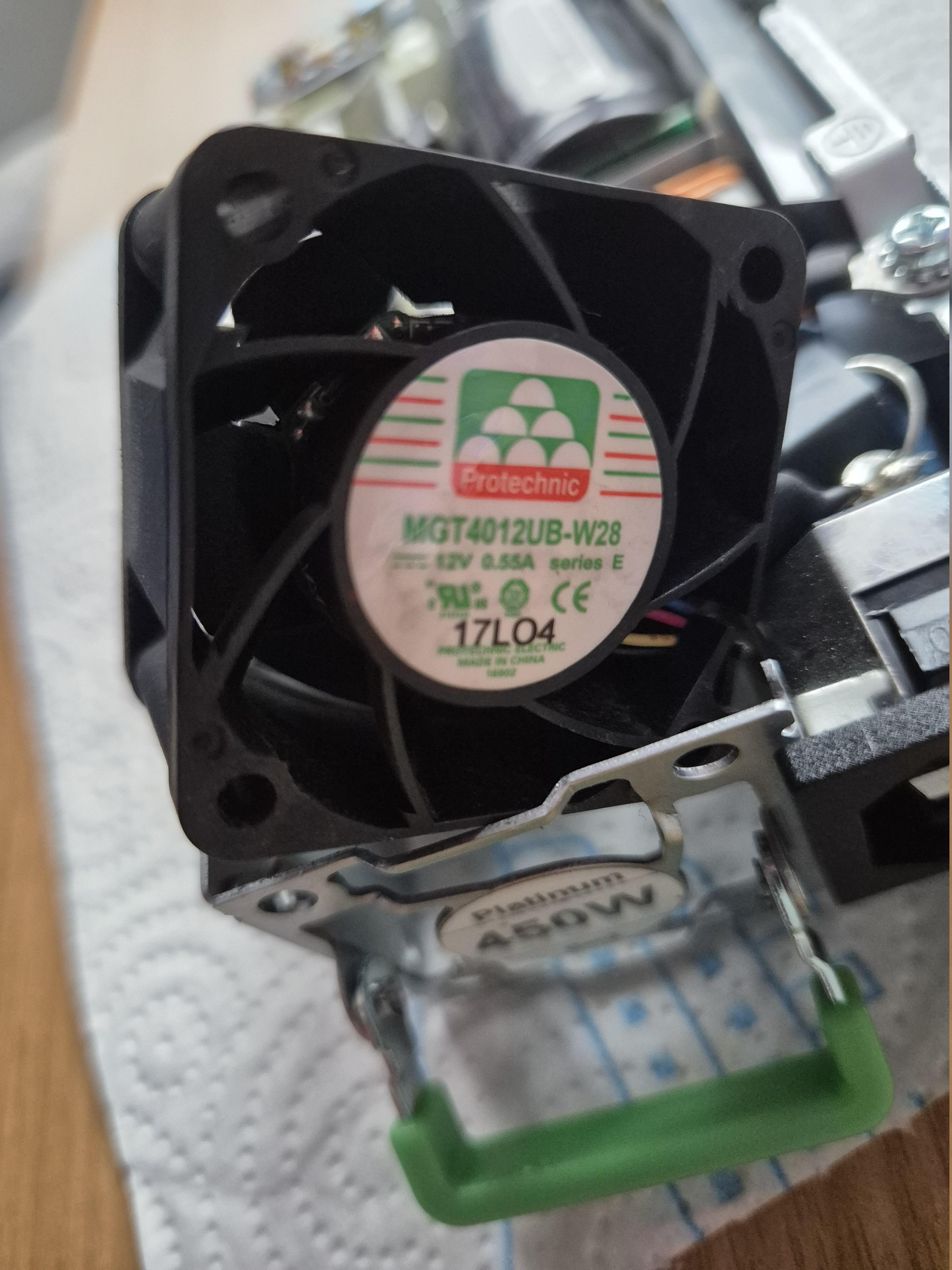

Ich betreibe einen Fujitsu PRIMERGY TX1320 M3 mit dem 450 W Platinum Hot-Swap Netzteil (Fujitsu A3C40172099 / S26113-E575-V70 / S13-450P1A).
Läuft einwandfrei – nur der Netzteillüfter ist extrem laut (typisch Server-Lüfter).
Was bislang geklärt ist:
  • PWM-gesteuert, Tachosignal notwendig, sonst startet das Netzteil nicht
  • Original zieht 0,55 A, Noctua nur 0,05 A → elektrisch absolut unbedenklich
  • Netzteil gibt beim Start kurzzeitig 12 V-Vollgas → Noctua verkraftet das
  • Alarm wird ausgelöst, wenn Drehzahl < 3500 rpm oder Tachosignal fehlt
  • Netzteilgehäuse hat engen Luftkanal → statischer Druck wichtiger als Luftdurchsatz (CFM)

Mein Plan:
Den Protechnic-Lüfter durch einen Noctua NF-A4x20 PWM ersetzen (12 V / 5000 rpm / 5,5 mm H₂O / ~18 dB(A)).
Gleiche Größe, sauberes Open-Collector-Tachosignal (2 Pulse/Umdrehung), mitgeliefertes OmniJoin-Adapterset für Crimp-Verbindung an den Originalstecker.
Pinbelegung (1:1 bestätigt):
  • Schwarz → GND
  • Gelb → +12 V
  • Grün → Tachosignal
  • Blau → PWM-Steuerung (5 V, 25 kHz)

Nope, der Noctua ist nur 20mm dick, der originale 28mm. Ohne jetzt die physikalischen Grundlagen nachgeschlagen zu haben... Längerer Luftkanal ist besser um hohen Druck zu erreichen?
  • Funktioniert der Noctua NF-A4x20 PWM tatsächlich in diesem Netzteil? Hat jemand den Umbau schon gemacht?
Lüfteranschlüsse sind eigentlich genormt. Auch das Tachosignal usw. Also rein elektrisch müsste er laufen. Ob dein Netzteil noch irgendwelche anderen aussergewöhnlichen Sachen macht/erwartet, wie du ja mit dem Alarm/Abschalten wenn weniger als 3500rpm schon rausgefunden hast, kann man ohne genauere Details zum Netzteil nicht wissen.
  • Was könnte bei diesem Mod schiefgehen?
Zu wenig Luft könnte schief gehen.
Die Specs der beiden Lüfter unterscheiden sich doch stark.
Der Originale hat mit 21cfm fast 4mal soviel Druck wie der Noctua mit 5,5cfm.
Irgendwo müssen die Leistungsdaten vom Originalen ja auch herkommen, wenn der eben mit 8000rpm (statt 5000) dreht und 0,5A statt 0,05A braucht.
Viel Luft durch einen engen Durchlass mit einem kleinem Lüfter ist nunmal laut. Derartige Serverlüfter sind nicht laut, weil man meint das es bei einem Server ja egal wäre, wie laut der ist oder weil laute Lufter irgendwie günstiger wären, sondern da hängt schon ein bisschen mehr dran.
Das grundlegende Funktionsprinzip von Lüftern (gleicher Bauart) ist technisch weitgehend ausgereizt. Man optimiert da eigentlich nur noch in Nuancen. Wenn ein Wert eines Lüfters stark (wenn nicht sogar um ein vielfaches) von dem Wert eines anderen Lüfters abweicht, tun das auch andere Werte. Du wirst keinen Lüfter finden, der wesentlich(!) leiser ist, aber trotzdem annähernd den gleichen Luftdurchsatz erreicht. Wenn ein Lüfter nur ein Zehntel des Stroms eines anderen Lüfters braucht, hat der auch weniger Durchsatz.
Ob der Noctua vielleicht trotzdem ausreichend viel Luft (in deinem Szenario) durchkriegen würde, hängt von diversen Faktoren ab.

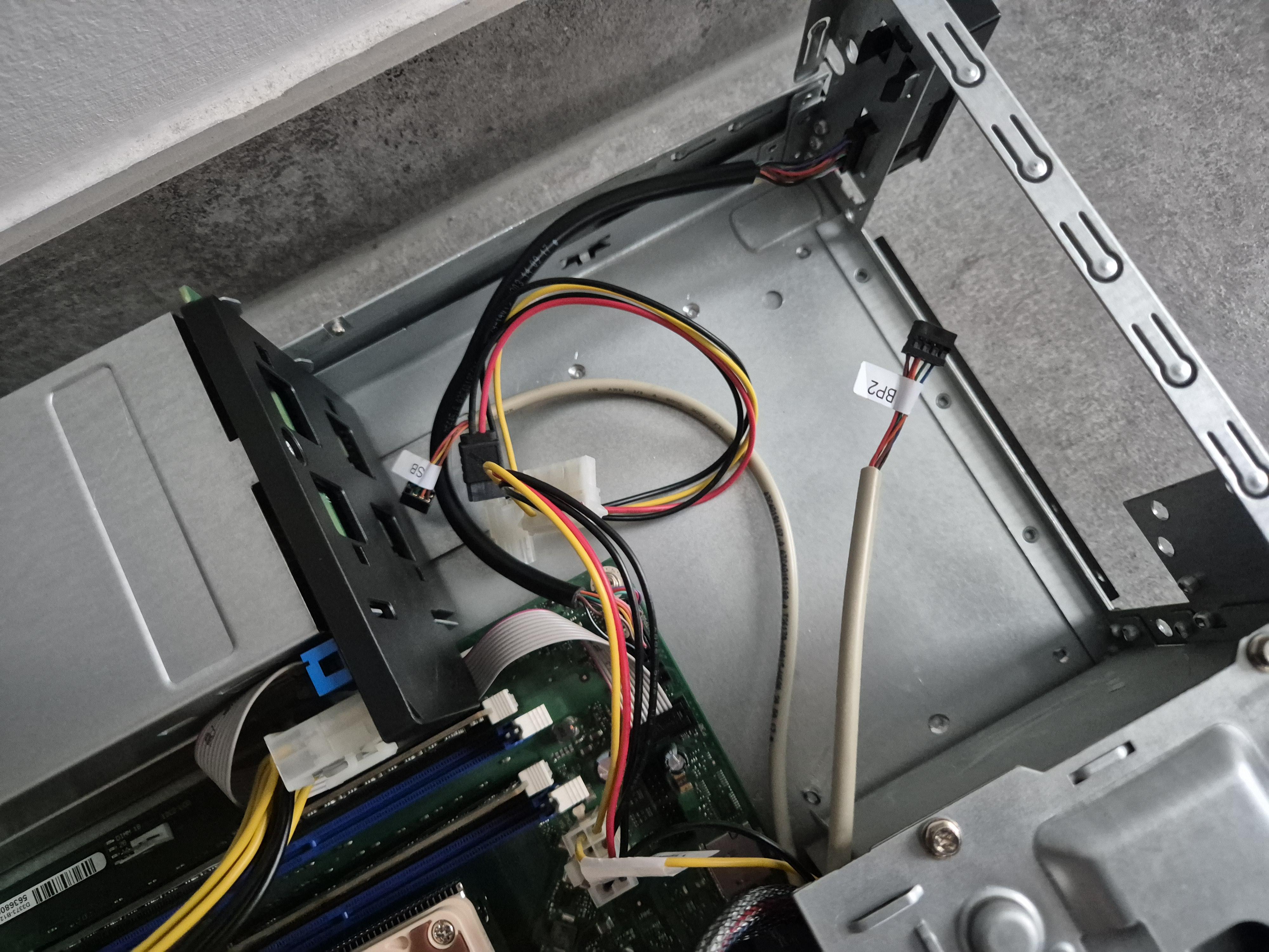

Anbei noch eine weitere Frage: Ich habe im Gehäuse etwas platz geschaffen, da ich den Cage sowieso nicht benötige. Hier hätten 2 80mm Noctua Fans locker Platz. Mit einem evtl. 3D gedruckten Teil, da die Luft direkt auf den Netzteilcage dahinter leitet, könnte ich die Luft in die Netzteile blasen. Würde das in irgendeiner Form etwas helfen?
Ich weiß, das ist alles irgendwo bescheuert, aber wie man sieht bastel ich gerne rum und lerne dabei auch gerne was :LOL:
