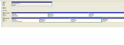

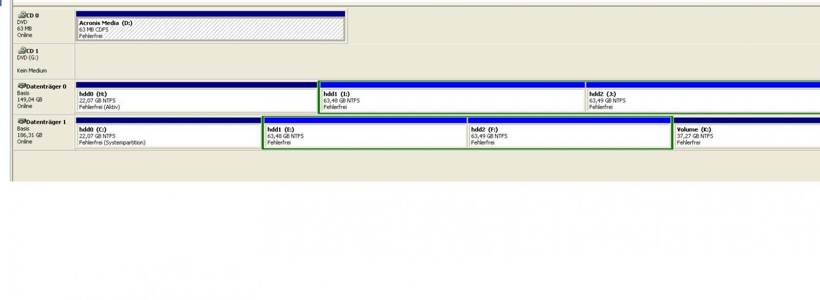

So da bin ich wieder.
Hat nur gedauert da ich noch auf nen Kumpel mit true image 12 gewartet hab.
Sieht gut aus.
Zum einen kannst du es automatisch machen lassen. Bei mir hat er die 37gb di halt über waren dann auf jede partition verteilt.
Oder du kannst eine 1:1 kopie machen lassen und er zeigt dir auch an das er gerade partition 1 von X kopiert. Zum Schluß hat er dann den MBR kopiert.
Ob jetzt Programme zicken machen kann ich dir nicht sagen da ich nur kurz win und halt true image drauf gehauen hab.
Kannst bedenkenlos mit der CD starten und HDD klonen wählen. An deinem raid passiert sollange du es nicht willst, nichts.
Wieder einmal hat sich acronis bewiesen als "DAS" backup progi.
MfG
Klasse, vielen Dank. Dann kann ich ja am Montag direkt los legen ;)
Ja kannst Du. Das mit den Partitionen hat hier bisher auch einwandfrei funktioniert.
