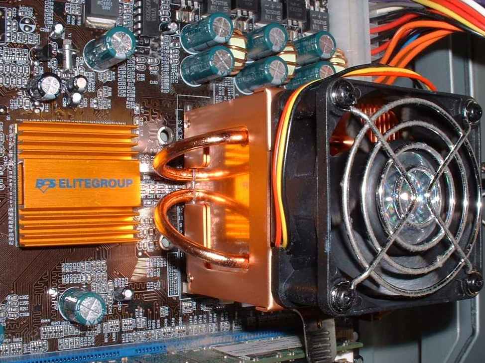

aber ich weis net ob mein mainboard solche Löcher hat. Hat jemand schon mal ein k7s5a gehabt und weis es??? Das wäre nett. Brauche ich dazu so filter und ne Artic Silver 3 paste??

Ich weis es ja net und ausbaun will ich ja auch nix gibts da fotos oder so drüber?
Hey Junky, bin mir fast 100% sicher das der SLK900U bei dir NICHT passt, eventuell nichtmal der SLK800A........so weit ich weiss gabs schon immer Platzprobleme mit dem ECS K7S5A
Löcher

ja das MoBo hat 4 Löcher und Platz ist genug vorhanden.
Foto suche ich Dir noch raus,
MfG Yasmin
Elite Bild Löcher
hier unter der HeatPipe001 sind 2 zu sehen die anderen 2 liegen im Cooler Schatten :d

was allerdings nicht direkt heisst das der 900er passt!
Such ma im Forum oder im Web ob jemand diese Kombination schon hat.
