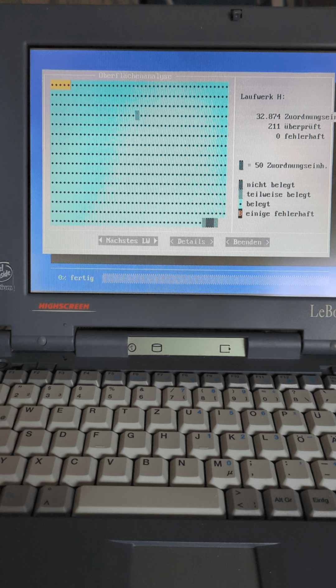

Ich hab hier ein Highscreen LeBook von meinem Vermieter bekommen. Na eigentlich habe ich es vom Schrott weggefischt, aber ich hab das Gespräch vor dem inneren Auge geführt und er hat nichts dagegen.
Ist jetzt kein Superfund, aber der Zustand im Allgemeinen geht gut klar. Die Scharniere bzw deren Plastikverkleidung haben leider Risse und eine Klappe (Nullmodem, VGA) fehlt.
Da das Teil offensichtlich ein paar Tage im Regen lag, habe ich es erstmal zerlegt und bestmöglich gereinigt. Netzteil wurde leider nicht mit beigelegt (fließt in die Bewertung auf mit ein!), habe mir aber ein richtig praktisches gekauft, das 5-20V via Tastendruck und so. Klasse!
Und das Ergebnis:
Knorke!
Aber leider bricht mir der Start ab und Windows beginnt mit Scandisk. Bei Sektor 211 ist Schluß und die Festplatte resettet sich permanent. Immer bei 211. Schade, ich glaube nicht, dass ich die noch nutzen kann.
Aber nun zur Frage: wenn ich mir nun eine funktionierende Festplatte besorge, wie installiere ich Windows 95 ohne Diskettenlaufwerk?! Wie haben die das gemacht? Das Teil hat nur ein CD-Laufwerk und ich kann mich erinnern, dass auch CD-Laufwerkstreiber zunächst geladen werden mussten. Oder gab es da generische? Nein, das kann nicht sein.

Wow! Ich bin begeistert über die ganze Hilfsbereitschaft hier! Vielen Dank! 😁
Aber eine gute Nachricht erstmal: Windows startet! Scandisk vorzeitig abbrechen (vor 211) und zu Windows zurückkehren ist erstmal ein Workaround. Auf das Festplattenangebot würde ich zurückkommen. Der Akku hält unter Volllast (Myst 1) knapp 20min, was ich recht gut finde. An sich ist das Ding technisch echt gut in Schuss! Das CD-Laufwerk ist der Hammer! Zumindest haptisch kommt kein aktuelles in der Form ran.
