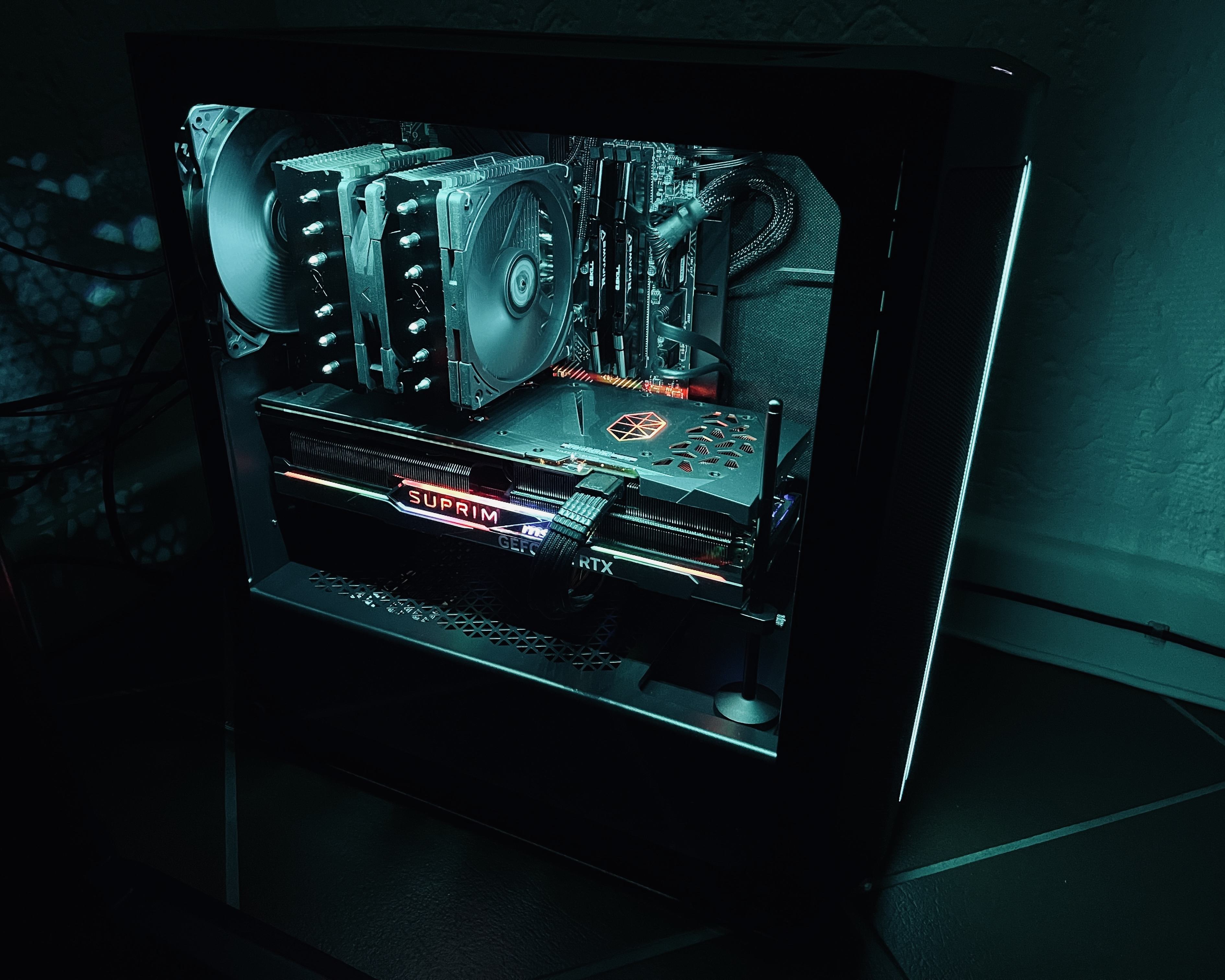

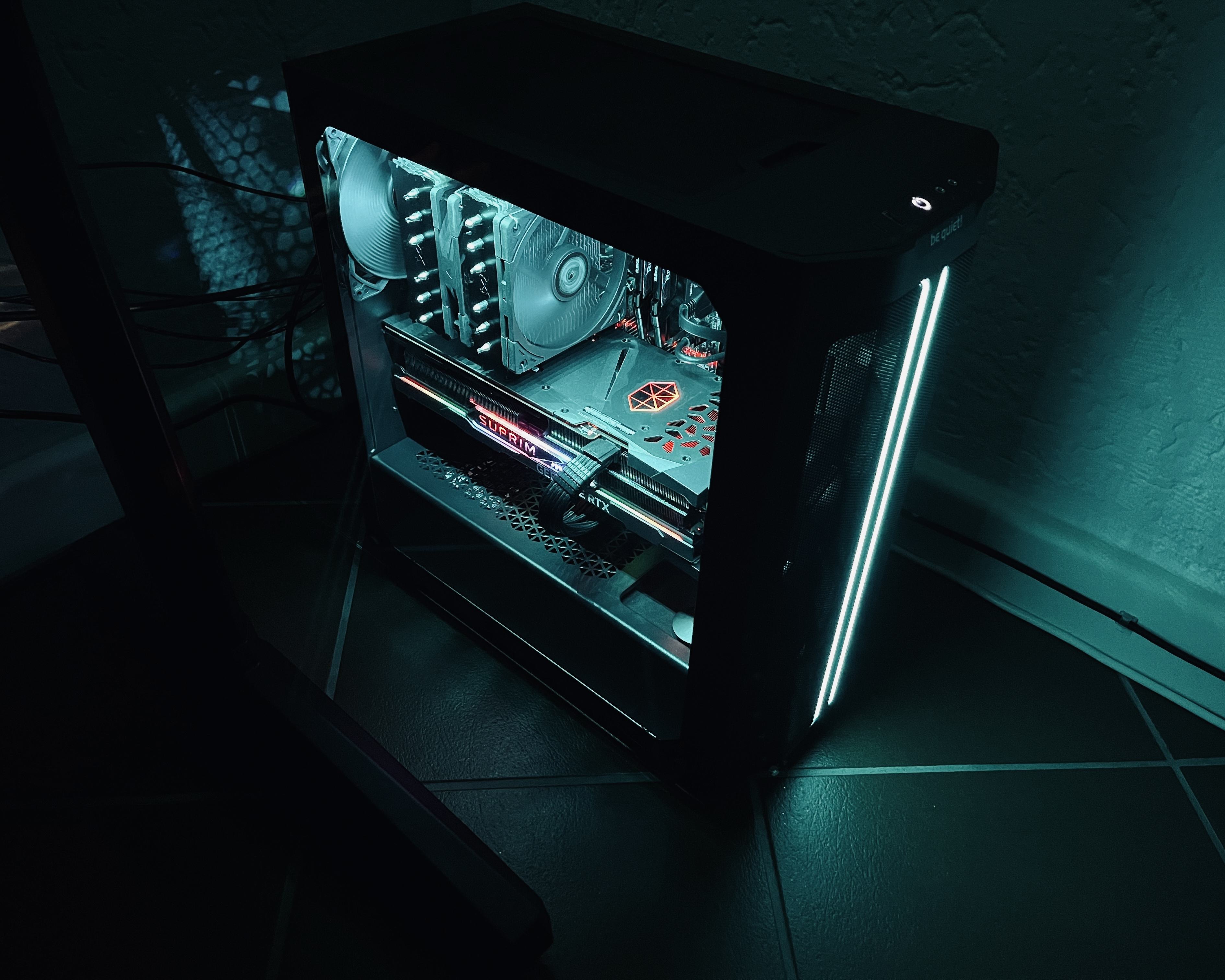

Um hier nochmal ein Endfazit für die ganze Hilfe zu verfassen wollte ich einmal mitteilen was es nun geworden ist und ob ich zufrieden bin.
Setup ist seit gestern vollständig eingerichtet und es wurde schon fleißig drauf gedaddelt.
Setup: https://geizhals.de/?cat=WL-2892489
Ursprünglich war ein deutlich niedrigeres Endbudget angesetzt, wie man es manchmal kennt wurde das Setup durch eine Kaskade von: „Ein bisschen mehr kann es noch sein“ und „soviel teurer ist es jetzt ja auch nicht mehr“ am Ende doch deutlich teurer jedoch bereue ich keinen Euro der in dieses hammermäßige Setup geflossen ist.
Alle Spiele die ich mir nur vorstellen kann laufen bei „maximalen“ Einstellungen auf 100 FPS+ die meisten sogar im FPS Cap von 141 FPS.
System bootet innerhalb von nur 9 Sekunden und ist in jeder Form von Anwendungen blitzschnell.
Prozessor bekomme ich beim Zocken kaum über 80* und die GPU nichtmal über 60*.
Gerade mit dem verbauten Cablemod Kabel läuft die Grafikkarte wie am Schnürchen.

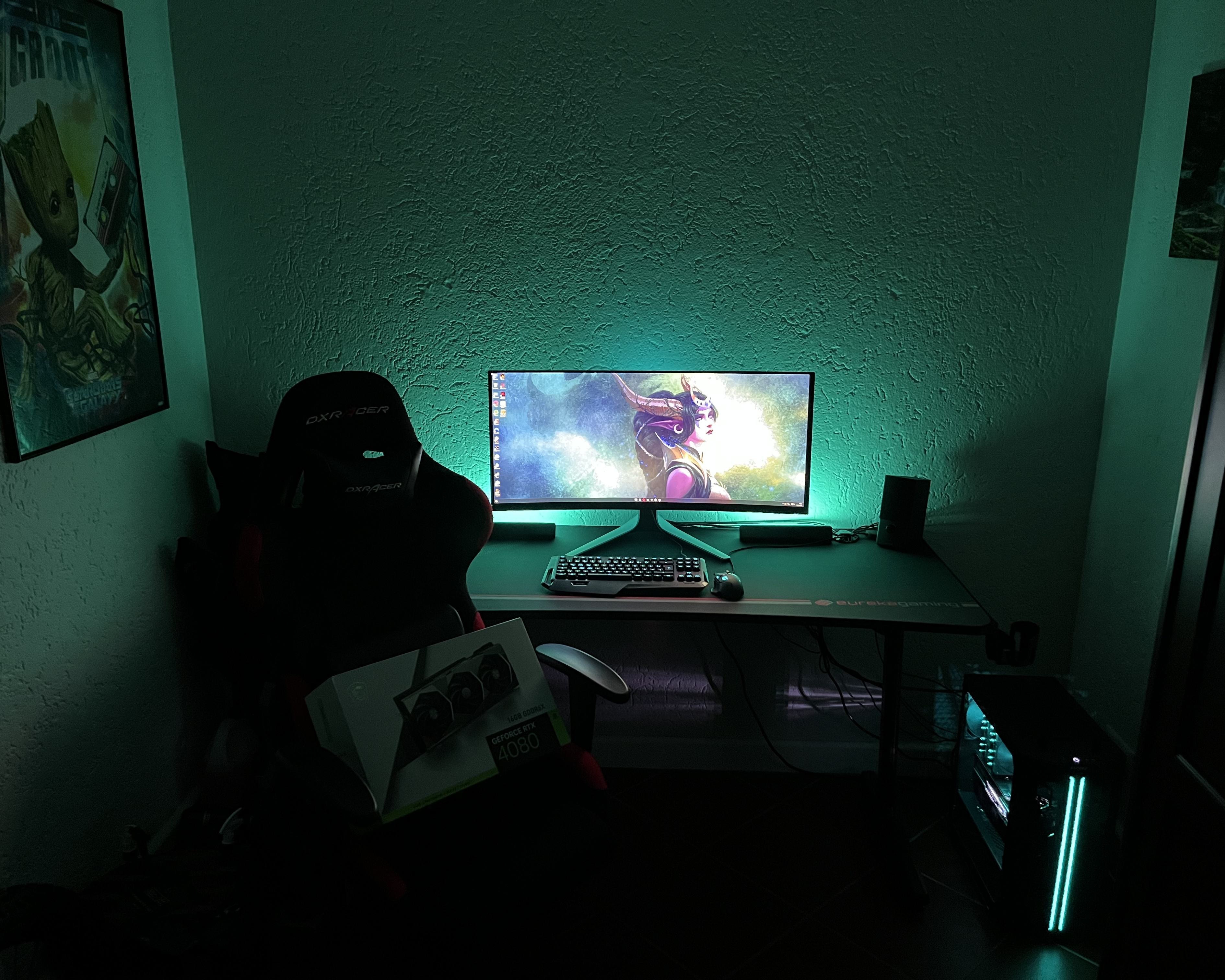

Noch ein kurzes Feedback zu meinem AW3423DW von Oktober 2022, REVA06, MOB103 und genutzt mit HDR TrueBlack 400.
Monitor hat eine wunderschöne Farbintensität, Spiele wirken gerade mit einem leistungsstarken Setup fast schon wie Filme, Farbsäume erkenne ich für mein subjektives Empfinden garnicht, Pixel- oder Subpixelfehler sucht man vergeblich bei meinem Modell, den Lüfter hört man hin und wieder einmal aufatmen aber ich denke auch da wurde nachgebessert (ich bin Autistisch veranlagt und mich stört jedes noch so kleine Spulenfiepen und dennoch höre ich den Lüfter quasi nie).
GSync Ultimate sowie das volle Bildformat funktionieren einwandfrei und der Monitor fragt nach einer gewissen Zeit beim ausschalten nach dem Pixelrefresh und fährt dann selbst herunter.
Um es kurz zu fassen, meiner Meinung nach gibt es aktuell zumindest für die 1079€ die ich jetzt gezahlt habe kein Modell was annähernd an den Monitor heran kommt.
Wirkt für mich wie ein ausgereiftes Produkt zumindest habe ich an meinem Modell nichts auszusetzen.
Hatte vorher einen LG34GP950 getestet und zu dem Monitor war der Alienware ein Quantensprung und das für „nur“ ~270€ Aufpreis.
Wer noch einen ergattern möchte aktuell gibt es wohl die Möglichkeit über den Vertrieb Modelle zu beziehen die wohl dem Anschein nach alle von Oktober 2022 sind.
PS: Nutze Windows 11, habe HDR permanent angeschaltet und mir die SDR Helligkeit nach Befinden angepasst.
Meiner Meinung nach ein super Kompromiss und funktioniert einwandfrei.
Alles in Allem bin ich rundum glücklich und werde sicher viele Jahre Freude an dem System haben.
Vielen herzlichen Dank nochmal an alle die.
PS: Bleibe auch in Zukunft ein NVidia Jünger (nie wieder AMD)
LG,
Boosti
