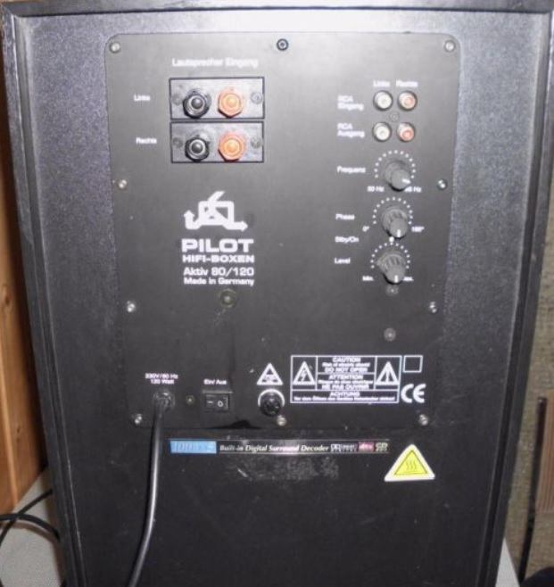

Hab eine Sub bei Ebay gefunden...
kann ich den anschließen obwohl ich nur einen lila Ausgang am AV rec. hab?
Ja kannst du,hole dir noch ein Adapter Kabel Chinch auf dual Chinch (Stereo )
Du gehst dann damit in den Rca Eingang.
