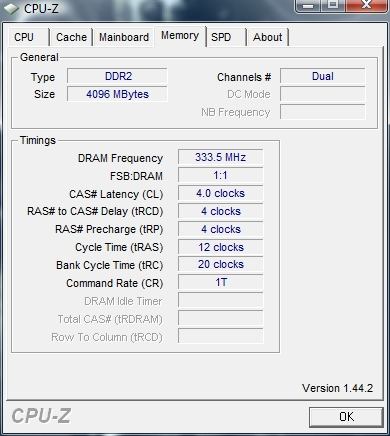

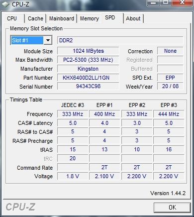

Hallo Leute,
Ich hab mir vor kurzem 2 GB DDR2 RAM von Kingston geholt.
Die genaue Modellbezeichnung lautet KHX6400D2LLK2/2GN
Heute hab ich mir nochmal 2 GB des gleichen Speichers geholt.
Was mir jetzt aber bei CPU-Z auffiel ist, dass unter "Max Bandwidth" 'PC2-5300 (333 MHz)' steht. Das verstehe ich nicht, ich hab mir doch 6400er RAM gekauft der auch von meinem Board unterstützt wird.
Ich hab mal die Screenshots von CPU-Z angehängt. Woran kann es denn liegen? Ihr seht in meiner Signatur ja meine Konfiguration.

Deine CPU hat eine Frontsidebus-Frequenz von 333 MHz, der RAM läuft syncron mit dieser Frequenz. Damit er mit 400MHz läuft, musst du den Speicherteiler auf 5:6 (glaub ich) stellen.

Was ist denn generell besser? Wenn der RAM synchron zur CPU läuft oder wenn ich statt 333 MHz DRAM Frequenz doch eher 400 MHz habe?
Ich hab jetzt 4 Bausteine drin, heisst das jeder läuft mit 333 MHz um auf die 1333 MHz FSB der CPU zu kommen? Und steht da deshalb nur PC5300 (333 MHz)??
Generell bringt mehr RAM-Takt mehr Bandbreite, allerdings limitiert immernoch der FSB, also bleibt dir nur auszuprobieren, ob in deinen Anwedungen die Steigerung des RAM-Takts auch wirklich was bringt.
Nein. Jeder Riegel wird mit den selben 333 MHz angesteuert, die auch den Takt des FSB bestimmen, denn dieser läuft auch "nur" mit 333 MHz, kann aber 4 Datenpakete pro Takt übertragen, daher kommt diese Vervierfachung in der Artikelbeschreibung > 4x333 = 1333
Der RAM hingegen kann 2 Datenpakete pro Takt übertragen. Deswegen benötigt man Dual Channel, um die volle Bandbreite des FSB zu nutzen.
Dazu sind aber nur 2 Riegel nötig, da nur 2 Kanäle zur Verfügung stehen. In deinem Fall laufen je 2 Riegel auf einem Kanal.
Und ja, deshalb steht da PC5300 (333 MHz).
Ich hoffe, das verwirrt jetzt nicht zu sehr.

Hm also verwirrt bin ich jetzt trotzdem. Ich würde den ram hält gerne optimal einstellen, also dass er mit der bestmöglichen einstellung läuft. Bevor ich 4 gb hatte, lief der Speicher 5:6 und mit 400 mhz afaik. Hab vorhin ma lmit den timings experimentiert, hat aber nix gebracht. Was schlägst du vor?
