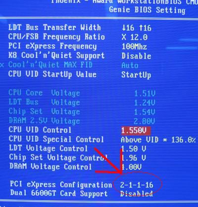

Im BIOS musst du die Lanes richtig verteilen. Hab en Bild dran gehängt, wo du das einstellen musst (bei meinem Bild sind se falsch eingestellt)
das ist bei mein bourd genauso dielines waren auch so eingesztellt und es ging auch nicht habe es wieder züruck geschickt
Ne, in meinem Bild oben sind se falsch eingestellt. Man muss die auf 8-NC-2-8 (oder so ähnlich) stellen
dann ist es im arsch genauso wie meins :(

Es funktioniert...
Habe zuerst bei PCI eXpress Configuaration 2-1-1-16 eingestellt und unter XP gebootet, dort die Treiber der Grafikkarte wieder deinstalliert.
Dann im Bios erst PCI eXpress Configuaration 8-4-NC-8 eingestellt, gebootet und Treiber neu installiert.
Fertig ist SLI wird erkannt und luppt :wink:
