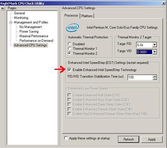

Bist du dir sicher, dass du RMclock richtig bedient hast? Man muss nämlich bei Performance on Demand alles neu eingeben. (Multi, Spannung)

ich kann bei RMClock unter power on demand nur ein Häckchen bei "Use Throtteling (ODCM)" setzen und "Performance/Power Safing Preference" auswählen, da ist so ein Klappmenü von Performance Level 4 bis Power Safing Level 4.
die Eigenschaft "Use P-State Transitions (PST)" ist grau hinterlegt, geht also wohl nicht

Hmm, genaus das wäre es... Ist beim Celeron wahrscheinlich alles deaktiviert. Schau dir mal meinen Anhang an, ist das auch grau hinterlegt?

ja, ist grau hinterlegt, kann ich also wohl beim C-M vergessen :(
