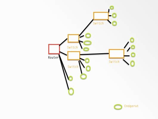

Heimnetzwerk langsam bzw. zu groß
Du bist also der Meinung, dass dein Netz nicht in der Lage ist mehr als 5Mbit zu switchen? Sagen wir mal so, damit mußte man vor 20 Jahren rechnen, aber sicherlich nicht heute.
Was passiert denn, wenn alle Geräte an sind, aber an sich nichts machen. Hast du dann enorme Last (heftiges blinken) auf den Switches, oder eher was normales?
Das Problem an einem richtigen Switch ist, dass du alle Leitungen gemeinsam an einem Punkt bündeln mußt. Und das sind Umbaumaßnahmen die ggf. nicht so ohne weiteres möglich sind.
Was du mal testen kannst, kopier mal Daten von einem Endgerät vom Switch ganz "oben" zu einem Endgerät am Switch ganz rechts.
Sobald ich jedoch nur noch einen Laptop per Lan angesteckt habe bekomm ich wieder die vollen 16.000 (bzw. leicht weniger).
Als noch alle Geräte angeschlossen waren (und du 3.000-4.000 gemessen hast), hast du da den Laptop auch per Kabel eingesteckt oder übers WLAN den Speed gemessen?

War der Weg über den Router? 8GB in 6Mins sind 22MB/s, entweder war das nen gbit link, oder irgendwas hast gecached.
Egal, es zeigt aber, dass dein Netz mal locker die 5mbit wegdrückt. Wie hast du denn den inetspeed ermittelt?

Wenn der gesamte Transfer unter Vollast läuft und alles durch den Router muß, dann kann es schon sein, dass die Datenrate sinkt, das sollte aber eher wegen den Pings zum Problem werden.
Teste das mal unter Realbedingung und suche einen richtigen DL raus. zB eine ISO eines Linux von einen Uniserver. (kannste ja im Vorfeld bei Ruhe testen und dann vergleichen)
Unter Strich ist also nicht der Router das Problem, sondern eher, dass 100mbit eben nur 100mbit sind und da nicht mehr als 10mb/s durchgehen. Wenn du ein gbitSwitch freimachen kannst, weil dort eh nichts los ist (zur Hauptzeit), dann schalte den mal anstelle des Routers. (den router dann nur noch mit einer Verbindung an den "neuen" Switch dran)
