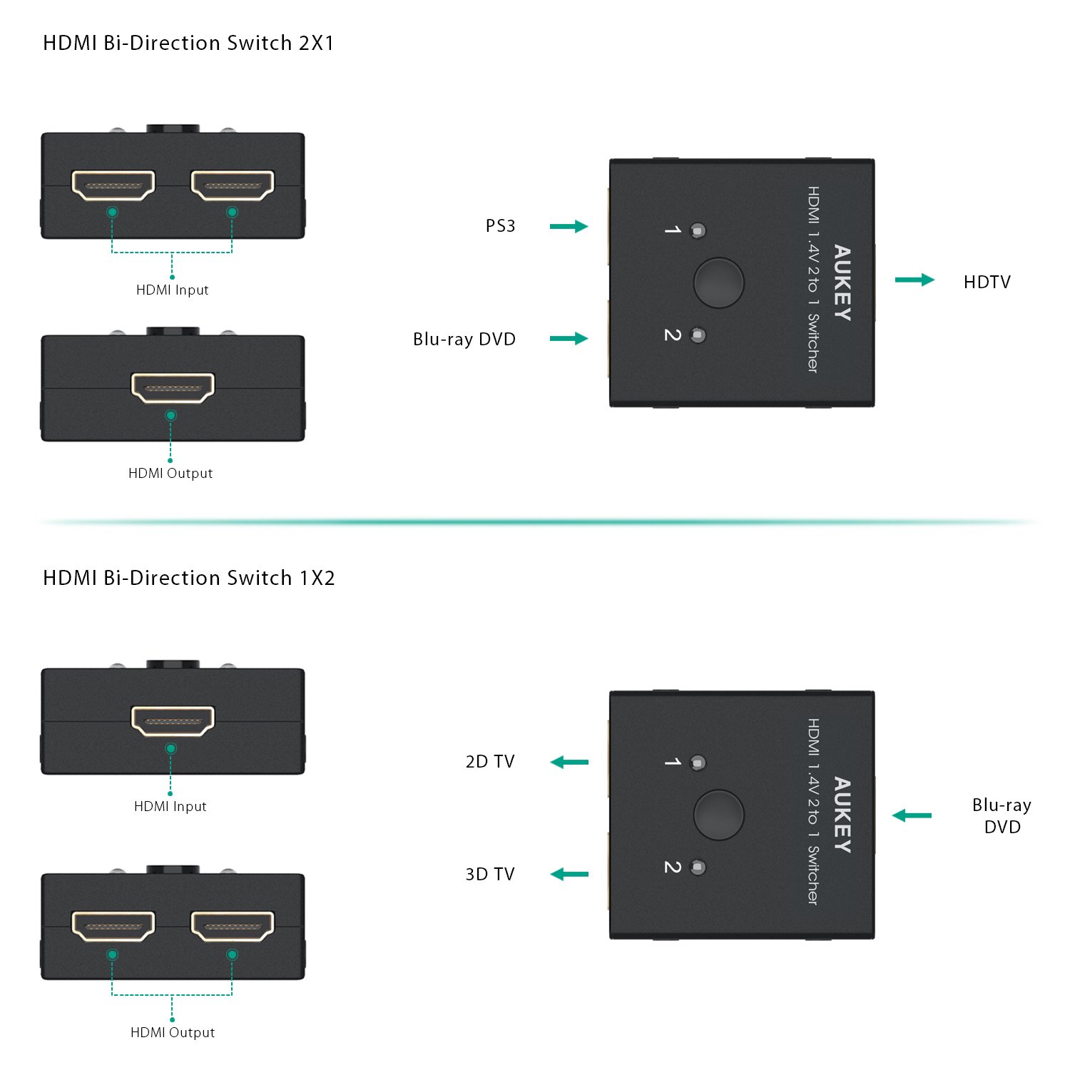

ich habe folgendes Problem. Und zwar hab ich mir einen HDMI Umschalter besorgt um meinen Monitor Dell U2414H und meinen Samsung UE40J4270 jeweils als Hauptausgabegerät zu wechseln. Es ist noch ein weiterer Monitor über DVI/VGA angeschlossen. Der Dell Monitor wird ohne Probleme erkannt, auch an beiden Ausgängen des Umschalters, der Fernseher jedoch jeweils nicht. Weder im Treiber der Grafikkarte (Radeon HD 7870, aktuellerer Treiber) noch der Fernseher selbst erkannt dass HDMI angeschlossen ist. Schließe ich den Fernseher über einen HDMI-Displayport-Adapter an den Mini-DP der Graka an, wird er erkannt. Dies geht jedoch aus gewissen Gründen nicht.
Übersehe ich gerade irgendetwas? Ist der Umschalter nicht dafür geeignet oder so?
Der HMDI-Umschalter ist Folgender:
https://www.amazon.de/Switch-bidire...483715674&sr=8-3&keywords=hdmi+splitter+aukey
Monitor: Dell U2414H
TV: Samsung UE40J6270
Graka: Gigabyte HD 7870
ÒS: Win10 64 Bit
Treiberversion: Crimson 16.9.2
Ich hoffe jemand kann mir helfen.

Dann versuche ich das Problem nochmal zu schildern. Und zwar geht ein Hdmi-Kabel von meinem PC zum Hdmi-Umschalter. Und von diesem Umschalter geht ein Kabel zu meinem Monitor und das andere zum TV. Mit dem Umschalter kann ich einstellen, welcher dieser beiden Ausgabegeräte ein Signal bekommen soll. Und der TV bekommt anscheinend kein Signal. Es wird auch nicht im Treiber der Grafikkarte angezeigt dass der TV angeschlossen ist, wenn er als Quelle ausgewählt wird. Genauso wenig erkennt der TV die Hdmi-Quelle.
Der Monitor hingehen hat keine Probleme.

Auch und das wichtigste, ich hoffe du hast dich im verlinkten Artikel vertan???
Denn dort steht 2 Eingänge auf 1 Ausgang und nicht wie du es benutzt 1 Eingang auf 2 Ausgänge

Eventuell muss man dem Umschalter auch mitteilen, dass von einem Eingang auf zwei Ausgänge und nicht von zwei Eingängen auf einen Ausgang umgeschaltet werden soll. Das sollte in der Bedienungsanleitung beschrieben sein, wie man die Modi umschaltet.
der Monitor wird erkannt, egal ob er an Ausgang 1 oder 2 ist. Der TV an beiden nicht.
