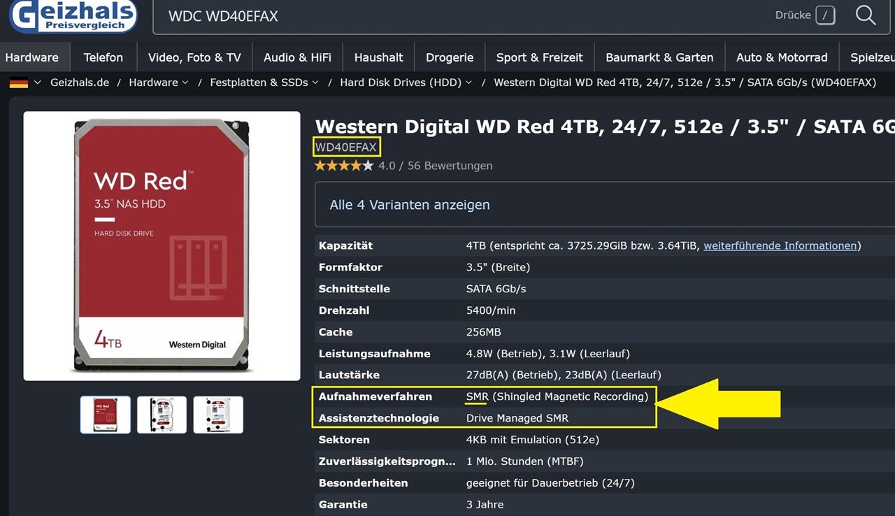

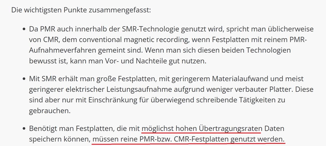

Die WDC WD40EFAX aus deinen System Daten hat ein SMR Aufnahmeverfahren, hier ist es extrem wichtig das die HDD regelmäßig defragmentiert wird, ansonsten kann es passieren das die Übertragungsrate bis fast auf 0 sinkt.
Deshalb beim nächsten HDD kauf nur noch HDD mit CMR Aufnahmeverfahren kaufen.
Danke für deine Genauigkeit, leider waren meine System Specs hier nicht aktuell.^^
Hab sie nun aktualisiert, es ist mittlerweile eine WDC WD80EFPX-68C4ZN0 8001,5 GB die sollte CMR haben.
