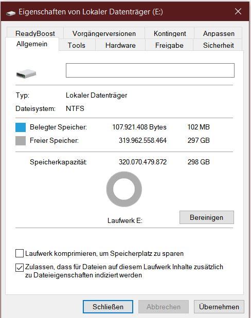

Leider stehen ständig lediglich 298 GB zur Verfügung und trotzdem steht unter EigenschaftenHit_Eigenschaften.JPG dass der gesamte Speicher frei wäre.o_O

Leider sehe ich kein Bild, da ist beim "Dateien anhängen" wohl etwas schief gelaufen. Vermutlich ist es nur das üblich: Die Hersteller von HDDs und SSDs gehen die Kapazität in TB an, was ein im Internationalen Einheitensystem (SI) definierter Dezimal-Präfix ist. Nur Windows verwendet eben diesen Dezimal-Präfix als Einheit, rechnet aber mit Binärpräfixe, also auf Basis von Zweierpotenzen und müsste daher korrekterweise TiB als Einheit für Tebibyte verwendet werden, macht es aber nicht. Die 320GB sind also 320*1000^3 Byte und damit genauso viel wie eben 298*1024^3 Byte, also 298GiB und wenn man bei den Eigenschaften im Explorer ein weniger weiter links schaut, dann steht dort auch ausgeschrieben wie viele Bytes es genau sind und da wird dann vorne 320 stehen, wenn es nur eine große Partition auf der Platte gibt.

Bzgl. der Kapazität siehst Du ja über dem grauen Kreis die Angabe "Speicherkapazität 320.070.479.872", es sind also sogar ein paar mehr Byte als die 320GB die auf dem Etikett stehen. So muss dies auch sein, denn die International Disk Drive Equipment and Materials Association (IDEMA) hat eindeutig definiert wie viele LBAs eine HDD oder SSD bei einer beworbenen Kapazität haben muss bzw. welche Kapazität bei wie vielen nutzbaren LBAs beworben werden darf.
Bei den für SSDs und HDDs die nicht 4kn Modelle sind, üblichen 512 Byte pro LBA lauten die Formeln:
