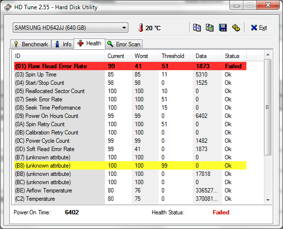

Hi!
Ich habe vor 2Tagen eine Meldung von Windows bekommen, dass meine Festplatte kaputt wäre und ich doch schnellstmöglichst ein Backup machen sollte.
Backup von den Sachen habe ich zum Glück.
Ich also HD Tune und HDD Health heruntergeladen. Siehe da beide zeigen Fehler an.
Das komische ist, dass bei HDD Health die Health mal mit 85% und mal mit 95% angezeigt wird.
Ich habe dann auch feststellen müssen, dass ich ab und zu bei spielen Laggs habe, welche eigentlich nur von der Festplatte kommen können, da sich der Rest im Task Manager normal verhält.
Um sicher zu gehen, habe ich auch noch ES-Tools laufen lassen.
Allerdings zeigt das keine Fehler an. Kann es sein, dass die Platte kurz vor dem Totalschaden steht und ES Tools es eventuelle nicht ausliest?
Weil es fühlt sich so an als würde die Platte den Geist auf geben, alle Tools sagen das auch, nur das hauseigene Samsung Tool nicht.
Bin nun etwas verwirrt.
Wäre nett, wenn jemand vielleicht etwas mehr Ahnung hat als ich.
Vielen Dank im Voraus!
Gruß

Ich denke eher nicht, ich würde es aber nicht ausschließen. Bleibt der Wert denn stabil?
Wenn der Wert nicht steigt, ist das schonmal ein gutes Zeichen. Hast du noch den Wert vom Einbau bzw. früher im Kopf, oder hattest du schonmal Probleme mit der HDD?
Da alle anderen SMART Werte ok sind, würde ich mir noch nicht so große Sorgen machen.
BTW, hast du dir mal die (englische) Wikipedia zu den SMART Werten angeschaut?
Ja also ich meine mich zu erinnern, dass ich damals die Platte überprüft habe.
Hätte ich damals schon schlechte Werte gehabt, hätte ich sie wohl direkt zurückgegeben.
Das komische ist ja, dass Windows auch gemeckert hat und ich teilweise (unerklärliche) Laggs habe.
