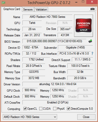

Habe ein weiteres Problem-
wenn ich mithilfe von AIDA64 beide GPU's auslaste, stockt der Mauszeiger schrecklich.
Stromverbrauch liegt bei 380-450W (be quiet! Straight Power E9 CM 580W).
Irgenwelche Vermutungen woran das liegen kann? Außerdem zeigt mir GPU-Z folgendes an:
(Bus Width 32Bit)
