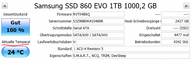

Wo wir gerade dabei sind, habt ihr eine 2.5" 860 Evo und mal geschaut in welchen Bereich sich die Temperatur bewegt? Habt ihr sie hinter dem Mainboard Tray (also Null Airflow) oder woanders im Gehäuse eingebaut wo etwas Airflow ist?

Die haben im Moment gerade 30°C bis 32°C sind aber auch praktisch Idle.
