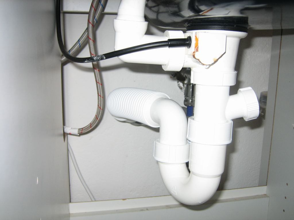

Ich habe ein kurioses Problem in der Küche. Nach dem Umzug wie bisher einfach die Spüle wieder angeschlossen (in diesem Fall ein flexibles Schlauchrohr, was schön zu einem U gebogen ist, so ähnlich wie bei Trinkröhrchen mit Knick, nur bissel größer und mit mehr "Knickelementen").
Aber das Wasser fließt so gut wie gar nicht ab.
Das flexible U-Rohr ist definitiv frei, im geraden Zustand kann man schön durchgucken. Auch wenn ich Literweise Wasser in das Abflußrohr kippe, plätschert das ungehindert weg.
Nur wenn ich alles schön zusammenbaue, staut sich das Wasser. Da gehen vielleicht ein paar Tropfen pro Sekunde weg, mehr nicht. Fast als wäre der Stöpsel noch drin.
Was können die möglichen Ursachen sein?
Gibt es einen Mindestabstand zwischen Spüle und "Eingang" des Abflußrohrs, der eingehalten werden muß, damit der Wasserdruck ausreicht? (ist in diesem Fall nur ca. 7-8 Zentimeter, aber selbst das müßte nach meinen Physik-Kenntnissen ausreichen, um mehr als ein paar Tropfen durchs Rohr zu schicken.

Das Flexrohr ist quasi im Moment der Siphon. Ich habs einfach so gebogen, daß es wie ein echter aussieht.
Den Rest mußte ich erstmal weglassen, weil die Waschmaschine, die auch noch mit dran soll noch fehlt und ich den Deckel zum Zuschrauben der entsprechenden Öffnung einfach nicht finde.
Zudem steht die Spüle noch nicht an der endgültigen Position, weil die Arbeitsplatte noch fehlt und als Notbehelf die alte herhalten muß.
Wenn ich also jetzt was neu kaufe und entsprechend zurechtkürze, passt es dann später womöglich wieder nicht.
Foto kann ich morgen mal machen.
So, ich hab extra noch was Neues im Baumarkt geholt und den alten Flexschlauch entsorgt.
Aber auch damit läuft das Wasser noch nicht richtig ab.
Gibts in der jetzigen Anordnung theoretisch irgendwas Anderes außer einer Verstopfung? Kann eine Art Luftpolster da irgendwo störend herumhängen?
Das graue Rohr im Bild geht senkrecht zum Fußboden und läuft dort dann waagerecht in Richtung Wand weiter, das Gefälle ist also im ersten Stück maximal und im 2. Stück minimal. Vermutlich nicht optimal, oder?
An dem grauen Rohr will ich aber nix ändern, das gehört zur Wohnung und ist ja auch fest mit der Wand verschraubt.
Wenn jetzt nicht noch irgendwelche Ideen auftauchen, muß sich wohl der Vermieter des Problems annehmen. Und macht das hoffentlich auch, oder ist sowas Pech und Sache des Mieters? (rein rechtlich gesehen)

Wenns nicht im weißen Rohr hängt, dann wohl im grauen^^. Dadurch dass da wenig Gefälle ist kann das schon mal zugehen. Da mal reingeschaut oder Wasser reingekippt?
Ist dann wohl ein Fall für die Spirale.
hast schonmal wasser oben rein gekippt und dabei hinten die verbindung vom weißen aufs graue Rohr gekappt? wenn dann das wasser gut abläuft liegts am Hauptrohr
Nee, Pümpel ist nicht vorhanden und ins Rohr kann ich nur bis zum Knick schauen und das ist nicht sehr weit.
Aber das merkwürdige ist ja, wenn ich die weißen Rohre abschraube und sofort eine Flasche Wasser ins graue Rohr kippe, ist das Wasser im Nu darin verschwunden. Das fließt quasi sofort ab. Wenns verstopft wäre, müßte ja das Wasser im grauen Rohr stehen und alsbald überlaufen. Ist aber nicht so, es plätschert hörbar hinweg.
Darum meine Theorie, daß sich da irgendne Luftblase bildet...?
Das weiße Rohr ist nagelneu, da ist auf keinen Fall eine Verstopfung drin.
Sehr kurios :hmm:
Und sobald du die Rohre wieder zusammen hast geht die flasche wasser nicht mehr so schnell weg? Vielleicht liegts an dem kaum vorhandenen Gefälle deines Flexrohrs
Das Wasser in dem Flexirohr kann auch gar nicht so schnell abfließen. Laut dem Prinzip der kommunizierenden Röhren steht das Wasser vor sowie nach dem ersten Bogen nach Abfluss-Spüle (also Siphon) auf gleicher Höhe. Sprich bis zu dem Punkt wo das Felixrohr Gefälle bekommt und es nach unten zum grauen HT Rohr geht.
Du kannst mal versuchen das Felxirohr zu demontieren und mit einer leichten Neigung von paar Grad mehr in einen Eimer zu halten. Vorher eine Stöpsel in die Spüle und diese mit Wasser füllen (halben bis 3/4 Eimer).
Wenn das Wasser da richtig schnell abfließt, weißt du woran es lag. Um zu prüfen ob das graue HT Rohr frei ist, das Flexirohr von der Spüle abmontieren und von oben in das Roher den Eimer Wasser kippen. Wenn es da auch schnell abfließt, ist das Rohr frei.
ich glaub ich hätte ne Idee: du hast so eine neumoderne Spüle mit "integriertem Stöpselsystem", das ersehe ich an dem schwarzen "Kabel" (eigentlich isolierter Seilzug) auf dem ersten Bild - jedenfalls kenne ich die Dinger nur mit so einem Seilzug.
Hast du mal versucht, die Mechanik zu drehen? Wenn die nämlich auf zu steht fließt mal gar nichts oder nur wenig ab. So ein Teil hab ich auch und mich am Anfang gewundert warum ich a. kein Stöpsel hab und b. nichts abfließt

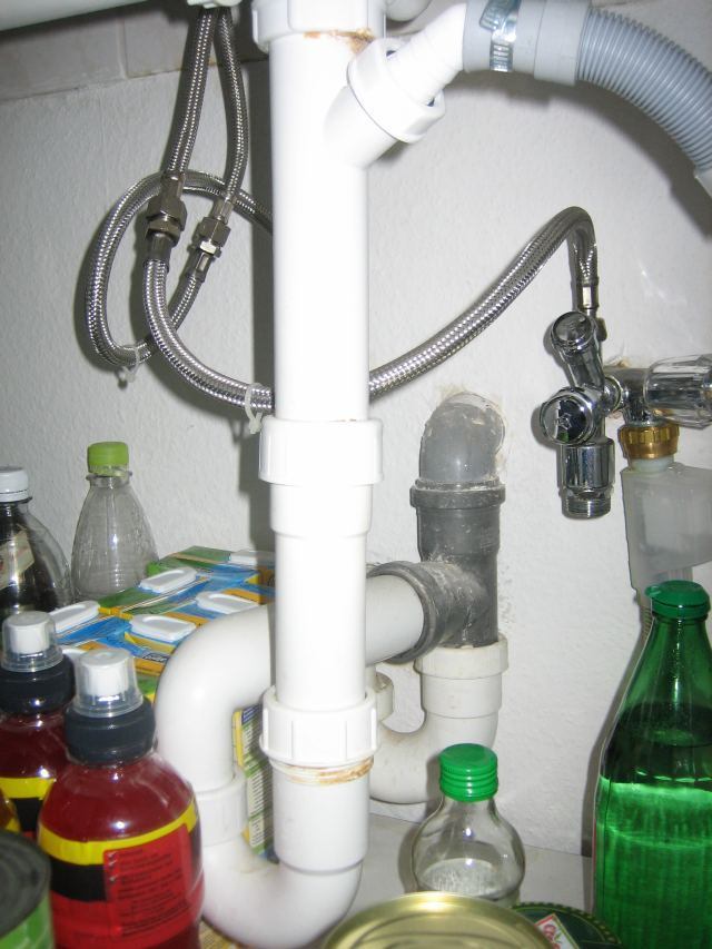

Außerdem: Flexrohr geht super! So sieht's bei mir aus:
attachment.php
Ich werde mal sehen, ob ich die Spüle noch ein wenig anheben kann, damit das Gefälle etwas größer wird. Aber viel Hoffnung hab ich da nicht.
Wenn ich nen Eimer Wasser versuche, ins Rohr zu kippen, wird wohl die Hälfte in der Kücke landen. Da lassen wir lieber den Hausmeister miträtseln.
Am Seilzugstöpsel liegts nicht, wenn ich das Wasser in einen Eimer laufen lasse, fließt es zügig ab. Auch die ersten Liter nach dem Zusammenbau verschwinden schnell aus dem Waschbecken.
So wie Du es hast, daß das Flexrohr eher eine Steigung als ein Gefälle hat, ist es ja eigentlich nicht wirklich richtig montiert, das behaupten zumindest die Anleitungen, die dem ganzen Rohrkladderadatsch beilagen. *grübel*
Komisch, bei mir geht's aufwärts und fließt schnell ab. Evtl hast du eine Stauung im Hauptrohr und dann muss der Klempner mit ner Spirale dran
@ levi...warum hast du son langes rohr nach unten genommen? hättest doch kurz nach dem spühlmaschinen/waschmaschinen anschluss trennen können
Find meine Metallsäge nicht mehr :fresse: (und auch grad keine Lust extra wegen dem Rohr nochmal eine zu kaufen). Das war halt so verpackt gewesen.
Aber es läuft super ab, Spülmaschine und Spülbecken. War am Anfang auch skeptisch und bin beim ersten Spülmaschinengang mal nebendran geblieben, ob ich nen Rückstau im Spülbecken bekomme. Aber nichts kam :cool:
Edit, der Anschluss in der Wand is übrigens ein totales Gefälle, sieht man aus der Frontalen aber nicht so.
jo klar funst so wie du das hast...sieht nur was panne aus :d bzw nimmt platz weg
Es stehen sowieso nur die Putzsachen (inkl Eimer) drinnen und im Falle einer außerplanmäßigen Sintflut geht nicht soviel dahin. Von dem her passt das so für mich ;)

Ich hab heute mal versucht mit so einem Pümpel zu pümpeln - aber das geht eher schlecht, wenn noch ein Überlauf vorhanden ist, durch den die Brühe dann wieder reinschwappt. Habs versucht zuzustopfen, aber wirklich besser ist es nicht geworden.
Soll der Klempner richten, ich mach da nix mehr.

Nur mal noch der Vollständigkeit halber:
Nachdem alles nichts half, gabs heute eine Abflußreinigung vom Profi. Kam mit riesen Maschine und hat fleißig mit einer Spirale das Rohr bearbeitet.
Da war kein Fremdkörper drin, einfach nur jede Menge schwarzer übelriechender Schleim - wahrscheinlich die Küchenabfälle der letzten 10 Jahre...
Nun läuft es wieder schön gluckernd ab.
Danke an alle, die mit guten Ratschlägen geholfen haben! :)
