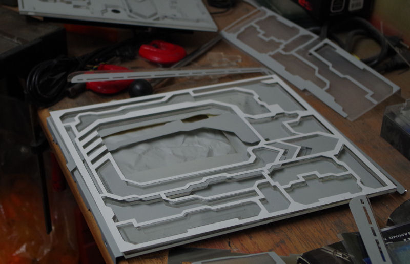

Inzwischen haben beide Seitenteile einen identischen Fensterausschnitt bekommen....
nachdem das soweit erledigt war, haben wir die Seitenteile auch direkt schonmal mit etwas Grundierung überzogen....

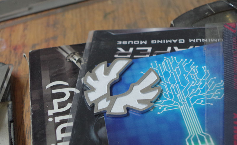

Nebenher, haben wir dann für die Front schonmal ein Bitfenix Logo aus Alu und eines aus Plexiglas ausgefräst...
Der Innenraum des Alu Logos wird dann als nächstes kurz überschliffen und anschliessend mit Lack versehen.

Nachdem die Seitenteile ja schonmal Farbe bekommen hatten, haben wir erstmal alles aufeinander gelegt um nen kurzen Blick auf den Stand der Dinge zu bekommen....

das kleine Bitfenix Logo haben wir dann auch schonmal mit etwas Farbe gefüllt....
