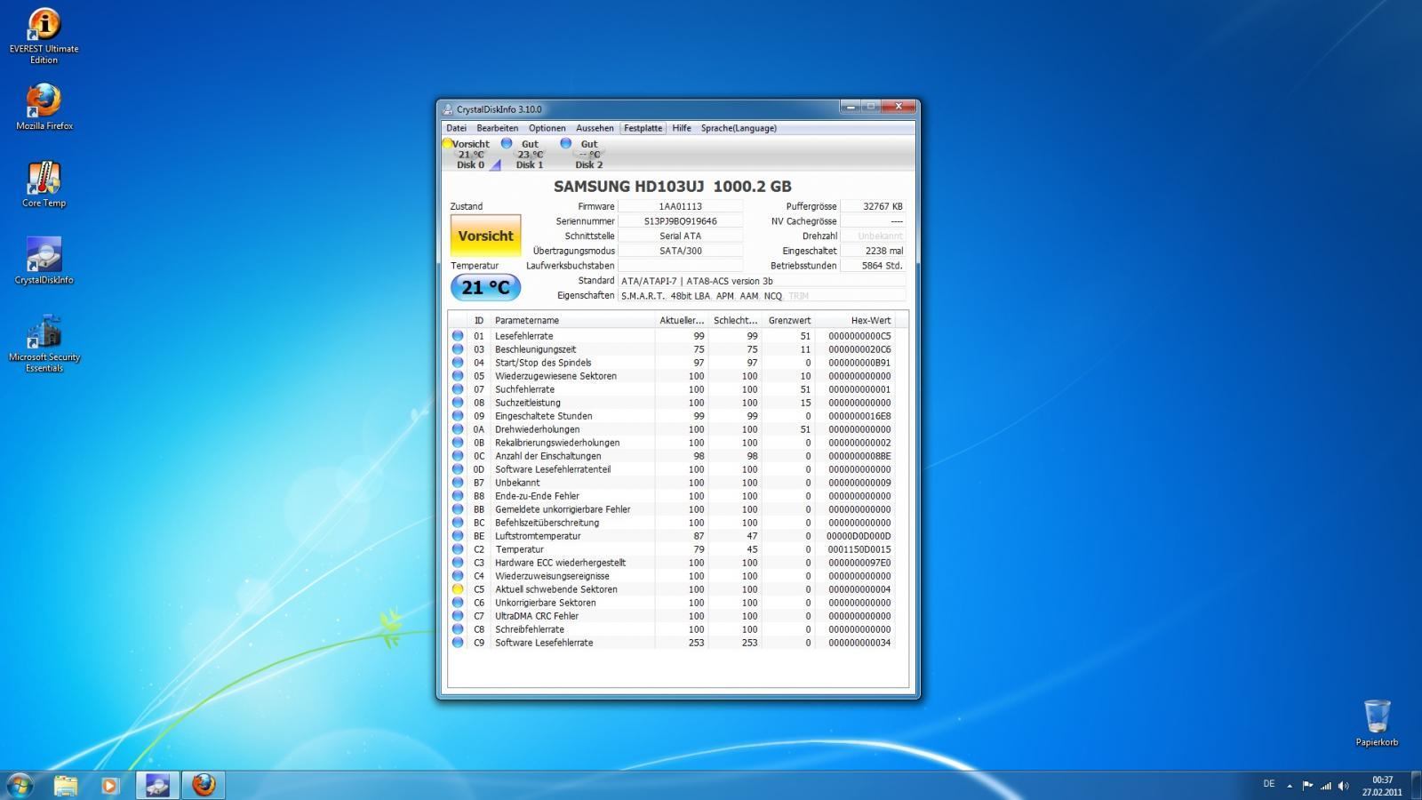

Hi Leute,
Habe hier übers Forum mein X6 sys gegen ein Core i7 System Getauscht also Jeweils Board + CPU Heute alle Umgebaut und wollte nen Paar Daten von meiner
Sau Wichtigen 1000GB Samsung ziehen sie war inner Icy Box drin habe sie dann rausgenommen und am 2Pc zum daten Übertragen an ein Externes Sata USB 2.0 Gehäuse angeklemmt, Sie Röddelte etwas komisch doch dann machte sie rassel klacker geräusche und wird nicht mehr zu 100% Erkannt die Hälfte der Daten fehlt im Explorer. Kann auch net auf die noch angezeigten Daten zugreiffen,
Desweiteren macht sie Sporadisch geräusche die einem Neustart der Platte gleichkommen so ca alle 3-5 min klack klack und mann hört wie der Motor die scheiben drehen lässt.
Habe mir Sofort eine Weitere 1000Gb Platte von WD gekauft und möchte jetzt die Festplatte Kopieren auf die Neue wie mache ich das oder ists vorbei mit der Platte im Vordergrund steht jetzt Datenrettung nix anderes dort sind Bilder Meiner Tochter von Geburt an die ich net mehr wieder bekomme an die 5000 Stück verdammte scheiße was mache ich jetzt Bitte helft mir hier ein Auszug aus Crystal Disk Info.
In Hoffnung Miles2009

irgendwas stimmt da net meine 2te Samsung eine Filmplatte gleicher Typ Fängt auch an
Crystaldisk meldet vorsicht Schwebende Sektoren was mir einfällt ich habe beim Umbau Gestern noch eine Neue Icy Box mit eingebaut wo beide Platten drin Waren die jetzt diesen Fehler haben kann damit was sein Obwohl die doch keinen Eigenen Controller haben und direkt aufs Mainboard und Netzteil Angeschlossen werden. Sind diese Hier

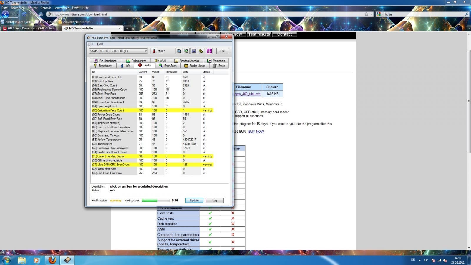

Komisch Everest sagt währe alles okay auch beim Booten alle Smart Statuse okay, Auser die mit der Alles anfing die wird jetzt sogar nicht mehr erkannt im Windows im Bios ja.
mh HD Tune ist eindeutig was ist da losn ? wieso gehenn 2 Platten Gleichzeitig kaputt. Wenn ich das Mainboard und Cpu Tausche, wie Kriege ich Raus ob das Asus P6T WS Professional einen Defekt hat.

Eventuell kann der Controller auf dem Board schuld sein. Ich würde die Platte/n in einen anderen Computer einbauen(andere Kabel verwenden) und dann sehen was sich tut.
Wenn nichts geht, dann ab zur Datenrettung, deine Tochter wird es dir sicherlich später danken.
